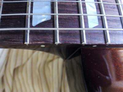

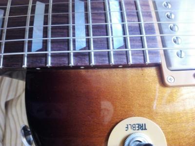

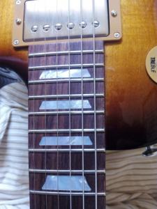

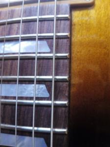

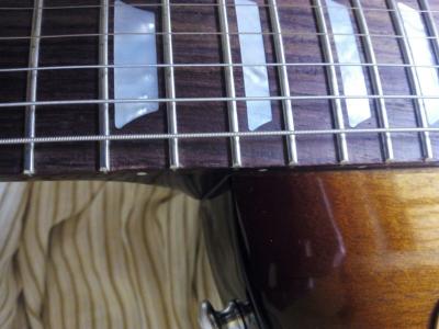

Hola tengo una Gibson Les Paul Studio 2015 que compré en Thomann a 785 euros. Llevo algo más de 2 semanas con ella y estoy muy contento con su sonido y tacto. La lleve para ajustarla, ya que traía las cuerdas muy altas y ya de paso le puse unas cuerdas Elixir que me gustan más que las que trae. El problema es que hace pocos días estuve revisándola a fondo y en algunos trastes (el 12 y algunos más adelante) vienen rematados con masilla. No sé si esto es normal que venga así y tampoco si hay algún problema con ello. Quiero saber ya que soy bastante novato si eso va a empeorar con el tiempo o directamente si nunca debería haber venido así. Tengo también una Yamaha Pacífica 311 y viene impecable por eso pregunto. Teniendo en cuenta que en Thomann ya no está a la venta ¿me recomendáis devolver la guitarra y elegir otra o es mejor quedármela? Muchas gracias

Evidentemente no debería venir así de fábrica. ¿Recuerdas si ponía "B-Stock" en algún lado cuando la compraste?

Ya que puedes cambiarla algo, no es de rigor que esté así de mal acabada. Además si eso es masilla con el uso acabará saltando y lo verás todavía peor.
Que te manden una nueva y listo.

Tengo una Harley Benton de que tiene un punto de masilla en el segundo traste para cubrir una imperfección del diapasón, bueno me costó 79€ nueva, por lo que ese detalle no me importa al no afectar en el tacto, está bien rematado.... ahora por 10 veces más.... yo la devolvía... no creo que sea de recibo que los rematesd el diapasón estén al nivel de una guitarra China de primer precio.

Buenas... A tenor de lo que se aprecia en las fotografías, que no es que sean muy esclarecedoras, no daría demasiada importancia a esas ligeras imperfecciones. No afectan para nada el sonido de la guitarra. No creo que esté rematada con masilla. En la factoría de Gibson en Nashville fijan los trastes a mano, y no debe ser infrecuente algún resbalón de martillo a la hora de fijarlos, o de lima a la hora de limarlos, lo cual es posible que envíe a la guitarra a un nivel de acabado distinto que si el trasteado hubiese finalizado sin incidentes. Intuyo que una Gibson con un martillazo mal dado o un rascón de lima en el diapasón jamás será una Les Paul Custom, pero quizás sí pueda ser una buena Studio o una buena Faded..
En todo caso, creo que ya te lo comenté en otro post, más allá de algún defectillo estético, aún no he encontrado ninguna Gibson que suene mal. Por los 800 euros de una Gibson barata tendrás muchísimas guitarras con mayor nivel de acabados, con mejor hardware, con mejores pastillas, pero las Gibson suenan a Gibson incluso desde sus gamas más bajas. Si la guitarra afina y quinta bien y la acción es correcta, a poco que la cuides esa Les Paul les servirá incluso a tus nietos. En cualquier caso, si la guitarra empieza a salir de casa pillará golpes y señales mucho más importantes que esa pequeña rascadita que se aprecia en la foto y que no son más que marcas de guerra que confieren personalidad a tu guitarra.
