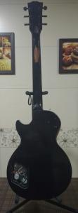

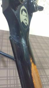

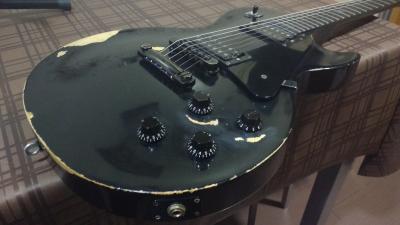

Buenas, vengo a presentar a la ultima bicha que me he agenciado. Sobre todo es un tanto "peculiar" jajaja al verla me recuerda mucho al estilo RAT que se hace en algunos coches americanos.

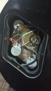

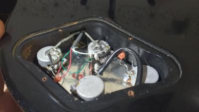

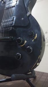

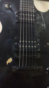

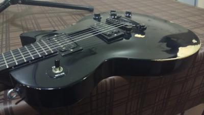

Sin liarme mucho más básicamente se trata de una Gibson Les Paul Gothic del 2001, hardware en negro, clavijas grover, pastillas Gibson 490R-498T, electrónica original y unos cuantos golpes encima :lesionado:
En cuanto a la estética tiene zonas desgastadas y algunas otras que se ve que ha sido relicada, en general me mola bastante el aspecto que tiene.

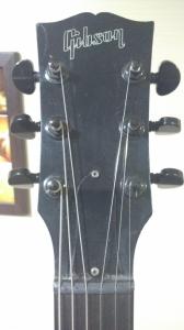

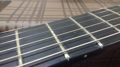

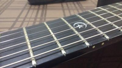

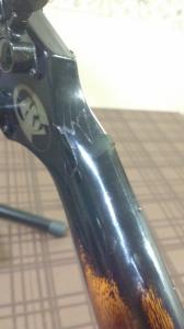

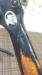

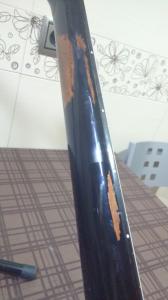

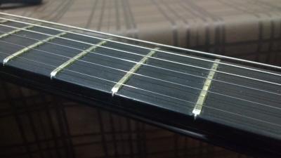

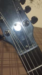

Dos pequeñas pegas que tiene, los trastes están bastante planos, así que tocará ver si están nivelados y recoronarlos, aunque la guitarra se toca sin muchos problemas. La otra pega, que quizás no es tan pequeña, es una fractura en el mástil, al tacto parece bastante solida, según me dijo el dueño y pude probar luego, aguanta la afinación sin problema. Le monte 10-46, ajustandole un poco el alma y quintó sin problemas.
Bueno, aquí dejo paso a las fotos ;)

Buff qué yuyu.
No sé si es el "relicado", pero parece que la pala ha sido arrancada y chapuceramente recolocada.

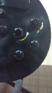

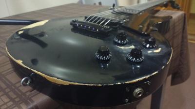

¿Le han atravesado la caja, detrás, con una alcayata?
A mí algunos relicados me gustan, cuando tienen aspecto "añejo natural". Esta parece que la han tirado debajo de un tren.
Si te gusta la estética, ole y enhorabuena. ¿Te ha costado mucho?
Dokken
por el 26/10/2016
La verdad es q la "reparacion" de la pala no se esmeraron mucho. Seguramente con el tiempo puede que la decape, lije bien esa zona para ver la fractura y según como este utilizar la dremel para fresar unas franjas e ingertar unos refuerzos de madera.
Si, son alcayatas, la correa venía con dos mosquetones pequeños, así imposible q se vuelva a llevar un golpe mientras está colgada.

En fin. Una estética para cada gusto personal. Como debe ser. Y suerte con esa pala, a ver lo que aguanta, que ya me he aprendido en otro hilo que la tensión de unas cuerdas de acero niquelado bien puede pasar de los 40Kg.

Nueva es realmente bonita. A esta, el desgastado hasta puedes pensar que le da el encanto de una guitarra que ha tenido vida de verdad.
Pero lo de la pala es preocupante. Espero que aguante. De todas formas si ha salido tan barata, entiendo que es un riesgo totalmente asumible. Si aguanta, es un chollazo como la copa de un pino. Si acaba cediendo, pues valía la pena arriesgarse, y la habrás disfrutado el tiempo que haya aguantado.
