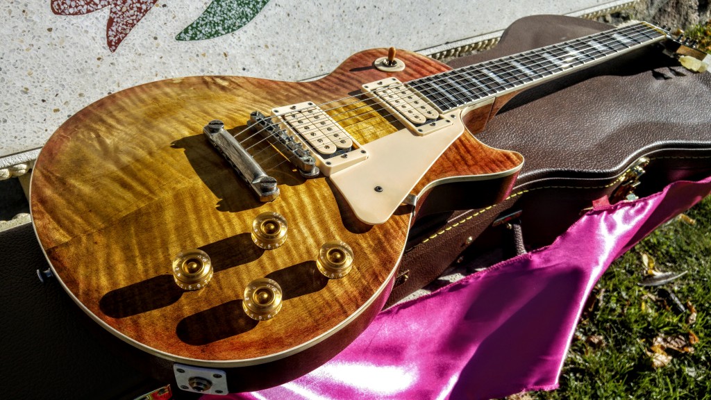

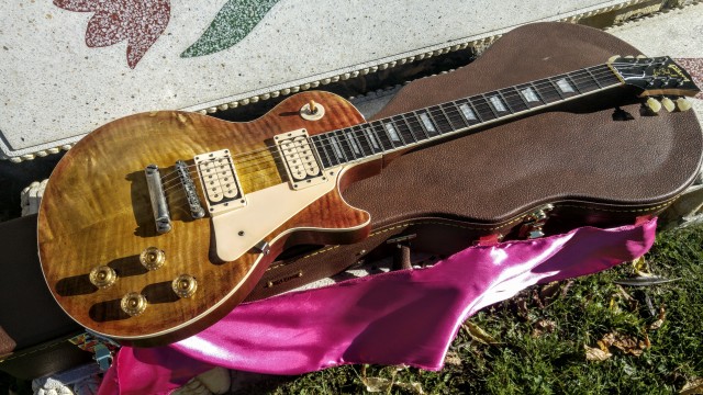

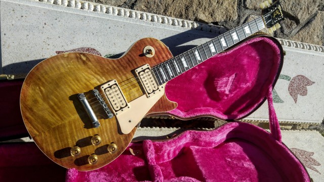

como dicen los compis es falsa. de todas formas aparte de que el nº de serie no coincide evidentemente, cada vez que veo una Gibson de 2005 se me erizan los pelos del lomo, como a mi perra jajajajajajaja
pues esperaos que todavía habrá alguno que dira eso de "tiene un mueble cojonudo"... si, seguro, para hacer estanterías será la caña fijo.
de todas formas si te gusta la guitarra dile al que te la quiere vender que 1100 te parece un poco cara, que le das 110 y que se pague unas cañas ;) :D
rock'n'blues
por el 27/11/2016

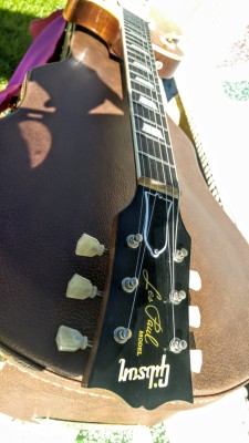

Aparte de lo que ya te han comentado del diamante, y de la pala. El binding de la pala en las originales es muy fino, mientras que en las copias es muy gordo. La electrónica también se ve claramente que no es Gibson (sólo con esa electrónica ya puede decirse que es falsa). Por los postes del puente también se puede deducir que no es una original.

Falsa

Y los trastes por encima del binding del mástil, sin nibs que tapan el canto de los trastes.
Fake.
