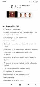

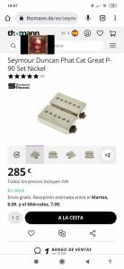

Creo que cambiaré las pastillas por estas.
Tienen muy buenas reseñas y por lo que comentan el sonido es bastante parecido a lo que quiero.

Pero esas son formato humbucker, tu guitarra llevaba P90 no? No te entrarían.
Aparte suena mejor una p90 original que una replica de P90 en formato humbucker.
Josué RG
por el 30/08/2022
...Estás confundido, compañero.... tendrías que buscar unas humbucker con formato p90, no unas p90 con formato humbucker...

Si la guitarra ya lleva p90 normales, una humbucker no te va a entrar y las que has estado poniendo son p90 en formato humbucker, es decir, lo mismo que tienes pero que además no te entra tampoco.
Lo que necesitas es una humbucker en formato p90, por ejemplo:
