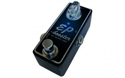

También, puedes probar a meter un pedal que coloree un poco el sonido... yo uso (usaba) el xotic ep booster (tengo varios) como "colorante"... este pequeño monstruo es un pedalín chiquitín, pero que le da un cuerpo y una calidez que te cagas a cualquier guitarra, es un mejorador, jajaja, puesto al mínimo y siempre ON en todas mis pedaleras, justo detrás de la guitarra en la línea de efectos... hasta para la guitarra acústica uso a esta fierecilla... una bestia parda...

#5 Muchas gracias por tu comentario. Compraré ese pedal.

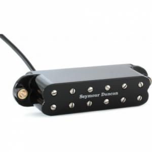

De las pastillas Humbruckers adaptadas a ese tamaño me recomendarías algunas en especial?
Andresglez
por el 29/08/2022
Seymour Duncan también hace la jb en ese formato
