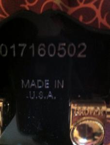

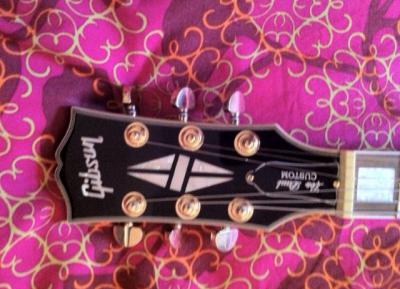

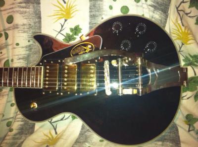

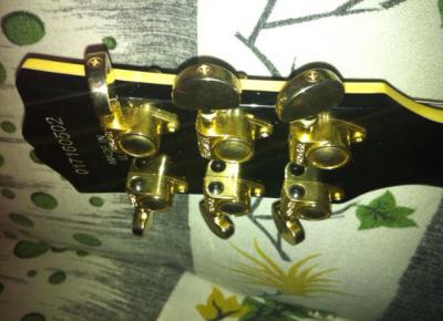

Hola a todos... necesito vuestra ayuda.
He visto una guitarra en venta y me mosquea mucho el precio... y el bigsby.... no sé... hay algo raro.
Las fotos no son de muy buena calidad... podéis darme vuestra opinión?
Gracias de antemano por vuestra ayuda! :rock:

Solo con ver el serigrafiado del nº de serie ya te digo que es copia y ya después de ver el frente de la pala y los trastes por encima del binding no hay lugar a dudas de que es la típica "chibson" (aparte también del bigsby y puente)
sr_lebowski
por el 23/04/2014
chibson a babor
Shaker
por el 23/04/2014
muchas gracias.... me lo imaginaba!

Bueno......el nº de serie ....no se..... ¿del 2000?, pero el diamante de la pala es claramente del tamaño de las Epiphone custom, el diamante original de Gibson es mucho mayor, a parte de que la pala es mas grande en la original, las puntas de la linea vertical van desde las clavijas de la 3y 4º cuerda hasta las clavijas de la 1º con sexta, la separación es mucho mayor entre izquierda y derecha que entre arriba y abajo, y los modelos de '89 a '96 el ancho del diamante casi topa con las clavijas.

Es cierto, ahora que lo veo, la pala parece más alargada de lo normal...
Además, ese modelo se supone que es jimmy page... debería poner algo en la tapa del alma.

#5 El diamante de gibson también varía con los años... no se puede tomar como norma sólo que no pueda coincidir con el de la foto, hay bastantes variaciones, la verdad... En todo caso es una falsificación como una catedral y sólo con ver media foto del número de serie basta :D no hace falta ni comprobarlo, es sólo el aspecto. Luego ya ves el resto y ves que es aberrante
Aparte que nadie vende una custom de 3 humbuckers a 800 pavos ni que esté el juez precintándole la casa en directo, porque hasta el juez le suelta 2000 pavos sin pensárselo un segundo... que no existen este tipo de chollos, vaya :D
