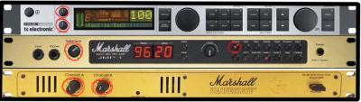

El tema es el siguiente. finalmente encontré un rack compuesto por
- Multiefectos Gmayor
- Previo Marshall JMP-1
- Etapa de potencia Marshall Valvestate 8008

El caso es que como siempre he andado con cabezales que tienen dos volúmenes (canal y master) Pues ahora me he encontrado con un problema mas grande.
Tengo entradas y salidas de volumen por todos los lados.
La etapa es estéreo, tiene dos volúmenes que subo por igual
El previo tiene un output de ruleta y un volumen en configuración
El multiefectos tiene una entrada y una salida.
Por detrás está todo conectado bien.
Después de este tocho infernal viene la pregunta, ¿cómo cojones funcionan los volúmenes?

PD: Dejo una foto de todas las opciones que tengo para volúmenes, entradas y salidas.

Sólo deberías mover a gusto o según el sitio, los volúmenes de la etapa.
Entre la salida del previo y la entrada el G-Major debes ajustar los volúmenes para que el vúmetro esté muy cerca de 0dB o apenas por debajo, o sea sin saturar el G-Major.

Pues es difícil, porque el problema está en que cada aparato suele tener unas cantidades de volumen de entrada y de salida con las que suelen funcionar mejor, y requiere un poco de experimentación. Pero te cuento como suelo trabajar yo, supongo que quienes tengan conocimientos más técnicos o bien específicos de estos productos podrían llegar a orientarte más.
Quizás lo primero que haría sería sacar el multiefectos de la cadena (desconectarlo físicamente, ya se que te puede parecer un lío) y determinar a qué nivel de volumen el previo suena mejor con la etapa. Es posible que la etapa tenga un rango de volúmenes que reciba del previo en que el sonido funcione mejor, así que eso es lo primero que trataría de determinar. Para hacer esta prueba, puedes poner, de momento, los volúmenes de la etapa a un nivel de ensayo, pero puedes moverlos a medida que varías la salida del previo para hacer comparaciones sonoras.
Cuando encuentres un nivel de previo que te convenza, no lo toques más y céntrate en mover los volúmenes de etapa, examinando cómo suena en cada punto del recorrido, para ver si a bajo volumen resulta o no muy penoso. Si es más o menos aceptable a volúmenes un poco moderados, yo daría por buena esta primera parte.
Luego incorporaría el efecto, pero lo conectaría en el loop de efectos del rack. Esto, aunque no conozco mucho el JMP1, puede ser buena idea, porque te permitirá activarlo/desactivarlo desde el botón frontal Effects (creo) y usaremos esa ventaja para comparar el volumen que tienes cuando el multiefectos está actuando y cuando no.
Mi misión en ese punto suele ser que el multiefectos NO añada ni quite volumen, es decir, que se dedique únicamente a aportar el efecto, con la mínima sensación posible de variación de volumen (a menos que sea eso lo que busco, p.ej. para un solo). Así que lo que suelo hacer es subir y bajar input y output del multiefectos hasta que el volumen es el mismo cuando Effects de JMP1 está On y cuando está Off.
Hay que mencionar que aquí suelo tener una preocupación adicional: que los vúmetros del multiefectos no reciban ni demasiada señal ni demasiado poca. Una buena idea es procurar que tenga lo máximo de señal color verde, pero sin llegar al amarillo (no sé como reacciona este multiefectos al amarillo). Eso se controla con el Input. Una vez he logrado eso, suelo tocar sólo el Output hasta que logro lo que te comentaba, que el multiefectos nos de el mismo volumen cuando interviene que cuando no interviene.
Claro, cada preset del multiefectos puede tener un volumen diferente memorizado, y eso puede arruinar nuestra investigación. Por eso te recomiendo hacer la prueba con un preset lo más neutro posible, vacío, o en bypass.
Cuando he logrado todo esto, suelo no tocar nunca más el volumen de previo JMP1 ni el del multiefectos, y simplemente adecúo el volumen para cada situación con los volúmenes de etapa.
Pero insisto, la gestión de ganancias en guitarra es todo un mundo, y habría varias soluciones posibles. Incluso habría gente que utilizaría el multiefectos como una herramienta para moldear la ganancia que se le manda a la etapa, etc.

Vale, creo que, con tiempo, tu solución me convence. El Multiefectos tiene una Opción "Bypass" que no hace absolutamente nada más que transferir la señal sin alterarla para nada, a si que comenzaré a crear un sonido desde 0 y listo, buscaré una combinación a un volumen de ensayo entre etapa y previo que me convenza y luego ya enredo con el multiefectos.
El tema es que si por algún casual en un futuro tengo que tocar mas alto o más bajo ¿ya la hemos liado no? Si bajo el volumen de la etapa.. Pues adios

Pues mira, te recomiendo que esa comprobación la hagas con el botón "effects" del rack JMP1 en vez de con el botón Bypass del multiefectos. A veces esos "bypass" en aparatos digitales no son "sinceros" del todo, porque a veces no hacen bypass de algunas partes importantes del multiefectos (por ejemplo, a lo mejor no hace bypass de los volúmenes de entrada y salida, sólo de la parte digital..no tengo pruebas, es solo un ejemplo, pero a veces ocurre eso).
Para estar más seguro, el botón effects del JMP1 con el TC Electronic en su loop creo que te dará una mejor referencia, ya que te permite "expulsar" el efecto del todo, de principio a fin.
Y si, a ver: yo acabaría regulando los volumenes finales con los volúmenes de etapa (son para eso, de hecho). No es la única opción, pero si es la que más consistencia debería dar al sonido, ya que te permite tener fijo el nivel de previo, y así saber que, al menos, siempre le envías a la etapa una cantidad X.
