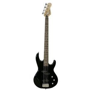

Hola.
He hecho un apaño temporal con cinta aislante porque unc able andaba suelto en un bajo academy y tras probarlo veo que suena y he testeado los 3 potenciometros que lleva.
No sé cual es exactamente su función porque yo manejo principalmente guitarra pero bajo apenas.
Entonces me parece que el pote de en medio no hace nada, el de arriba baja el volumen y elotro tambien, pero uno de los 2 no lo baja del todo. Creo que algo anda mal porque no creo que sea el funcionamiento correcto.
Esta complicado de acceder al cableado y ver exactamente que cabe va donde y es un lio.
Alguien tiene algun esquema del cableado de un bajo de estos? Es un Academy barato negro. de hace ya algunos años. -debe teber 9 años minimo pero no sé decir el modelo.

¿Tienes roto un potenciometro? Sacalo, anota donde ivan los cables y ponselo nuevo, mira si es de 270k o 470k por ejemplo y lo pones igual, o te compliques.

¿Tienes alguna foto del bajo? Seguro que sólo con eso podemos intentar deducir para qué sirven, o al menos darte pistas

No se si roto porque está pegado al potenciometro del medio que es el que no hace nada pero si se oye el bajo.
#5
No puedo ahora mismo subir foto pero si pongo un link a eBay donde sale uno que es igual a mi parecer.

yo asi con lo me pones deduzco que pote de arriba volumen de las dos pastillas de arriba, pote del centro volumen pastilla de abajo larga que hay junto al puente y el de abajo del todo el tono, debe ser eso, a partir de ahi hay esquemas.

Lo que se ha soltado debe ser el volumen de la pastilla del puente, por eso el bajo sigue sonando con la otra pastilla. Haz una prueba, baja a cero el volumen de la pastilla del mástil y luego conecta el cable suelto a alguna patilla que tiene que haber libre del potenciómetro del puente. Si al conectarlo suena, es eso. Te dará un tono más agudo que antes seguramente.

Pues con esas dos cosas en cuenta tiene toda la pinta de que es eso. Si el primer potenciometro al minimo no suen anada y si bajo el tercero suena muy poco y solo suena la pastilla del mastil, la del puente no.
Así que tendré que investigar el circuito y ver que falla.
Está complicado para ver el cableado bien porque el hueco de la electronica no es muy grande y no se ve el lado donde conecta con las pastillas, tendría que desmontar las pastillas y todo tengo la impresión.
Gracias por las pistas.
