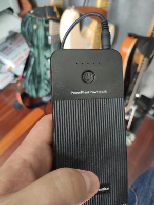

#14 No te la recomiendo, es la que te digo que pierde batería sin usarla, aún la tengo pero no la uso.
#15 No mete nada de ruido, la tengo usado con afinador+booster+distorsión+reverb y sin problema, en ensayo de heavy.

La de la foto es la que dices que NO me recomienda, correcto?

#17 Correcto.

Siguiendo los consejos del compañero Manuel he pedido la Harley benton powerbank+, que aunque más pedasa y grande que la otra, parece ser que da buenos resultados para lo que yo la quiero, así que una vez que me llegue y la use un poco relataré mi experiencia.

Pues nada, me llegó ayer y la he probado un poco. Por ahora nada de ruidos y todo súper compacto.
Me pareció un poco raro que venía completamente descargada (o casi, ni encendía), es la primera vez que me pasa eso con una batería. Por si acaso haremos algunas pruebas de duración y carga, por si me ha venido mal y tengo que cambiarla.
Esta tarde ensayo, así que a ver que tal va la cosa.
Foto de la pedalera con el Nux cerberus, el Relay G10 y la batería.
