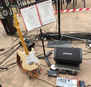

Manuel
por el 04/04/2022
Directa a la pedalera. En la foto tengo el afinador con pila, pero normalmente lo enchufo a la batería con un cable con varias salidas.
