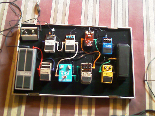

Yo dejé de tener problemas de ruidos cuando me hice con el afinador TU3 de Boss y su fuente de alimentación (BOSS PSA 230S)- La fuente se conecta en la entrada del pedal y éste alimenta el resto de pedales. Llevo 8 pedales conectados, tomando la corriente del afinador, y no se oye ni una mosca.
