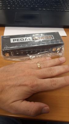

Yo te recomiendo esta que puedes comprar en Amazon:
https://www.amazon.es/AsmuseTM-Alimentaci%C3%B3n-Efectos-Pedales-Guitarra/dp/B07D8DC8DY/ref=sr_1_5?__mk_es_ES=%C3%85M%C3%85%C5%BD%C3%95%C3%91&dchild=1&keywords=fuente+de+pedales&qid=1604644595&sr=8-5
La uso desde hace una año y medio y cero problemas de ruidos, pesa poco y tiene un tamaño reducido, por tener tiene hasta luz XD
La conseguí buscando una opción que tuviera 9V, 12V, 18V y sobre todo 5V (USB) ya que el inalámbrico Line6 G10 que uso se alimenta así.
