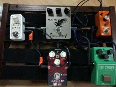

¡Buenas! Soy Nacho, soy nuevo en el foro, aunque ya he entrado antes otras veces con mi profesor para mirar cosillas. Os escribo para pediros consejo porque estoy pensando en comprarme una alimentación para los pedales y no sé cuál (de tema amperios, voltaje etc. no tengo ni idea); espero que me podáis ayudar. Mis pedales son los siguientes:
-TC Electronic Spark mini booster (9v DC/40 mA, +o-)
-Joyo JF-02 Ultimate Drive (9v DC, +o-)
-Joyo Jf-08 Digital delay (9v +o-)
-ENO TC-43 E-Tremolo (9V, +o-)
-Tubescreamer T808 (9V. Creo que este pedal se explica solo...)
Y por si acaso:
-Ibanez RGA121 con pastillas DiMarzio en el mástil y Seymour Duncan en mástil
-Hughes & Kettner 25th Anniversary Edition Tube 20 W.
Mi idea era una alimentación que me sirva para un par de pedales más, pues tengo la intención de comprarme, al menos, un afinador. He estado mirando algunos y que tengan para alimentar ocho pedales en el rango que tengo de precio (menos de cien euros) he encontrado estos:
-Harley Benton PowerPlant ISO-2 Pro (https://www.thomann.de/es/harley_benton_powerplant_iso_2_pro.htm)
-Mooer Macro Power (https://www.thomann.de/es/mooer_macro_power.htm)
-Mooer Micro Power (https://www.thomann.de/es/mooer_micro_power.htm)
-Joyo JP-05 Power Bank Supply 5 (https://www.thomann.de/es/joyo_jp_05_power_bank_supply_5.htm?glp=1&gclid=CjwKCAjwgqbpBRAREiwAF046JXmZsDSitxvAAmRVmVrd5uaoNwLEprPK8M3ioutdemCjTjvjcMGk1hoCKZwQAvD_BwE)
-Palmer PWT 08 (https://www.thomann.de/es/palmer_pwt_08.htm)
¿Cómo los veis en tema de voltaje y demás? ¿Alguno de esos, ninguno...? Acepto sugerencias.
Si os falta info de alguno de mis pedales seguro que podéis encontrar fácil por internet.
¡Muchas gracias! Un saludo enorme.
