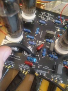

Con respecto al montaje del ampli, es conveniente como indica lespaulhc, poner el presence a 10k,,,
Yo lo tenía a 20k y el sonido se disparaba al ponerlo al maximo, pero ese incremento era “feo” no molaba el sonido que daba,,,
En cambio a 10k perfecto, buen apunte lespaulhc

Lo suyo es 5kb presence en teoria.

Si pones 2 alogenos separalos en serie o 90 grados también. Leva los filamentos de la pcb rodos por el mismo lugar subiendo hacia arriba por el lado de los 47uf 400v...que es la contra de los tubos o valvulas...

Pot presence definitivo es 5kb el que mejor va los de mas de 5kb se pasan de recorrido y puede silvar o chiflar...
Ah y si al girarlo hace un poco de ruido sucio no es el pote que esta mal eso es normal.tipo fuuuuu o zuuuuu(ruido).

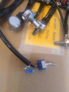

Ami lo unico que me va mal es el booster incluso apantallado y decido eliminarlo...voy a probar otra cosa en el presence con el switch del booster
Y pondre una r47k unida a 100k r35
(La de los 8 ohms del presence)
Y cuando se active quedaran en paralelo y se quedaran a unos 56k...y modificara el brillo.

Bueno aqui teneis el switch del anulado booster con 47k en paralelo al presence
