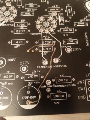

Ah otra cosa este puente os lo ahorrais en la misma pata de la resistencia rascais la pcb que es toda masa y una gota de estaño de pcb a pata y ya esta.
La r31 lado derecho.

Foto

sobre los cortes de pistas realmente estos fallos son una chorrada, incluso son buenos para los que queremos aprender por que nos sirven para ir cogiendo tablas, ahora ya no hay excusas para que los que tienen las placas vayan montando los suyos jeje, ansioso estoy por veros a todos con vuestros proyectos sonando. :brindis:

Hola bueno he modificado la pcb que salio mal y la he arreglado los fallos y alguna Mod ...he mejorado pistas
Etc...y la diseñe azul para que se vea mejor...voy a preguntar de nuevo si quereis alguno placas ya que hubo gente que se quedo atras en el camino o alguno que comprasteis no sabeis arreglar los fallos...yo me voy a pedir si puedo 3...si alguien quiere que me envie un mensaje....luego tambien la hare de la misma pcb a 6w single ende por si alguien quiere...yo ya tengo el single a 6w...asi que no me interesa pero lo diseñare ya que eso es facil.Saludos.
