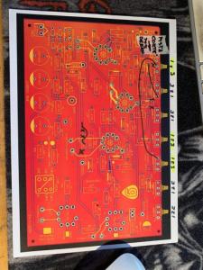

Ok, haber si lo he entendido,,,
Muchas gracias
Tonyguitar
Princi, esa pcb que pusiste con las modificaciones necesarias esta genial, todos los foreros que pillaron las placas esto les vendrá de perlas, pues se ve todo muy claro así dibujado.

princi
por el 29/09/2019
#446 Pues perfecto!!!
,,,es que así me entero mejor a la hora de ponerme con la PCB, no se si faltara alguna modificación,,, haber si Lespaulhc da el visto bueno,,, jejej

princi
por el 29/09/2019
"Lespaulhc" escribió:
#400 por Lespaulhc hace 1 semana
Mod de la pcb para que funcione!!!!!
Primer corte... pista
Pot 1mega vol (pin 2)(medio)y 22nf
Se hace un corte y el pot va al medio del master con 1 puente.
El 22nf va al pin 1 del treble.
Foto.
Pots pin 1.2.3 vista desde arriba.y los pots el giro a frente nuestro.
Pues aquí entiendo que de la patilla 2 del volumen va a la del medio (patilla 2) del master,,,
princi
por el 29/09/2019
#444 por Lespaulhc hace 1 dia
No princi el corte del vol pin2 y del pin2 va al master pin 1 y del corte del pin2 que es 22nf va al pin 1 del treble.
Y aqui comentas que de la patilla 2 del volumen va a la patilla 1 del master,,,
Entonces cual es el correcto?
Muchas gracias
Lespaulhc
por el 29/09/2019
princi el trozo de pista del vol pin2 una vez cortado es pin2 y 22nf.el trozo de arriba va al master y el trozo de abajo va al treble.
