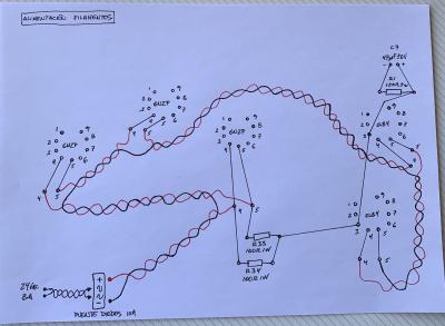

princi
por el 06/08/2019
Perdonar,,, con la alimentación de los filamentos,,, no se si lo he entendido bien y si lo puedo hacer así, me lo podéis corregir,,, please
Muchas gracias
Lespaulhc
por el 06/08/2019
No estabien princi la 100r de la pata 4 se pone el el cable negro.
Mejor los 100r al mas y menos del p diodos.
princi
por el 06/08/2019
Ok, revisaré lo que me dices,,, muchas gracias
