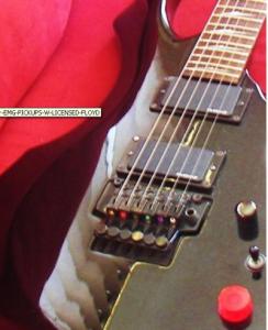

Alguien sabe si se pueden montar las cuerdas de la forma que pongo la foto, en un floyd rose, o si es neceasrio algun tipo de floyd en especial
Supuestamente esta guitarra tiene el Licensed FLoyd Rose es una Ltd f 350, yo intente ponerlas asi pero no le encontre el metodo, Gracias por sus aportaciones

#1 Lo que tiene ese puente es un apaño, no una forma de encordar... es un puente normal, le han quitado el bloqueador, el tornillo de bloqueo... y han metido la cuerda por el agujero del tornillo (hablamos siempre que es un perfil bajo), por supuesto... palancazo y desafine ya que al mover el puente la cuerda no está bloqueada. Si el puente está bloqueado es una muy buena idea, ya que te ahorra estar apretando cuerdas ahí en el puente.
Hay floyds que permiten meter la cuerda con la bolita, pero no por ahí... y luego, además de la bolita van bloqueados, son los speedloader
#2 El meter la cuerda al revés en un floyd rose es algo que, primero facilita bastante el encordado porque no se te escapa de arriba... y luego, que si das un par de vueltas más de cuerda, tienes ahí un poco de margen por si se escapa del puente, que para los no iniciados es algo bastante común, además de pelados en esa zona, así no tienes la distancia tan justa y puedes soltar en un momento dado... es buena opción.

Muchas gracias Master, entonces ese puente le quitaron los tornillos , supongo que está bloquedo o en su defecto no usan el tremolo, me imagino que así las cuerdas quedan mas flojitas para hacer bends de locura, Saludooos!
Tariu
por el 08/04/2014
Hombre, la dureza de las cuerdas poco va a verse modificada, la verdad...
