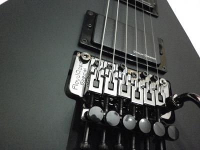

hola abro estre post porque tengo una duda hace unas semanas pro fin pude comprarme mi primer guitarra de 7 cuerdas despues de mucho tiempo de desearla , el modelo que compre es marca shecter demon 7 fr y de ahi mi duda estoy muy conforme con la guitarra solo que eh encontrado diferentes opiniones acerca del floyd que trae ( a mi gusto muy bueno ) pero la duda esta en si es floyd rose marca original o un licensed ? por que por lo menos el mio no dice en ningun lado "licensed" o por lo menos en ningun lugar a la vista , solo de frenter pone floyd rose special ... espero que podamos aclarar esto todos juntos ... saludos desde argentina

es igual a este que les dejo foto aqui

es un floyd rose special, es original, viene a ser algo así como la gama baja de Floyd Rose, no está fabricado donde el original si no en un país asiático (no recuerdo cuál pero es bastante bueno

gracias o sea que es original pero de la gama mas baja ... muchas gracias por tu respusta

Yo tengo el mismo, es como el original, pero en algunas partes como las silletas, son de un material algo peor y más "barato"

Claro podría decirse que es de buena calidad pero de menor durabilidad aunque no se ve nada frágil creo que cuidandolo puede andar muchos años no?

Es gama baja, pero es bastaste malillo en material...yo tuve una Schecter Omen Xtreme con ese mismo puente y luego de 2 años se dañaron 3 de los saddles, el hilo de rosca de los ajustadores que apretan los martillos se dañaron completamente...el material es muy malo... y cambiaba cuerda aprox cada dos meses...

........si hubieses ido directamente a la web de Floyd Rose
www.floydrose.com/bridges/index.php
The Floyd Rose Special is our Authentic version of a licensed Floyd Rose tremolo system manufactured in Korea exclusively for Floyd Rose. The Floyd Rose Special maintains the construction parameters and features of an Original Floyd Rose, while utilizing zinc alloy saddles in place of steel and a zinc alloy sustain block in place of brass. The design specifications and high quality materials of the Special Series Floyd Rose bridge will hold up to the demands of today's performers.
Fabricado en KOREA en vez de ALEMANIA
utiliza ZINC en vez de ACERO en los componentes
utiliza ZINC en vez de LATÓN para el bloque que da sustain.
diferencia considerable....por eso el original ronda los 250€ y el otro la tercera parte....
