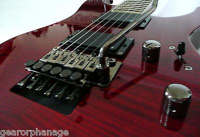

que tal amigos, tengo un par de dudas, tengo varias guitarras con puentes floyd rose y todas ellas tienen la "piscina" debajo del puente para que este pueda funcionar hacia adelante como hacia atrás, o sea doble acción, mi duda es la siguiente, quiero comprar una jackson san dimas pero esta guitarra no tiene la "piscina" (he visto que así le llaman pero no se si sea su nombre correcto) el puente simplemente esta montado en la guitarra y al parecer solo puede hacerse hacia adelante, no hacia atrás como las demás guitarras, quisiera saber la opinión de algunos de ustedes que tengan guitarras con floyd de simple acción, si tienen algún problema o algo por el estilo, ya que en ocasiones al usar el puente hacia adelante noto que todas las cuerdas se desafinan un poco pero basta darle un pequeño estiramiento hacia atrás y todas vuelven a quedar bien, no se si eso se pueda hacer en guitarras así, gracias!

Si se puede tirar un poquito hacía atrás, si te fijas tanto en esta como en la Charvel San dimas, aunque no tengan el rebaje trasero no están los puentes apoyados en el cuerpo como en la Wolfgang Van Halen, así que algo de recorrido tienen hacía atrás.
Por lo menos en la Charvel San dimas que tengo yo es así, y por la foto que has enlazado en esta también.
Lógicamente no sube como en las que tienen el rebaje, ya que das en el cuerpo.

Vale! Gracias bro! Yo también creí que podía hacerse un poco hacia atrás aunque obvio no como las otras, otra que me gusta mucho es una sterling ax40, pero no se que tan poco espacio traiga hacia atrás, se ve que si esta más pegada al cuerpo.

De la Sterling no puedo decirte nada, pero si es una copia de la Axxis, que era a su vez la antigua Van Halen, al igual que en la Peavey Wolfwang o la EVH Wolfwang, SÍ está pegado al cuerpo el Floyd y no se puede tirar hacía atrás.
Ya digo que en la Charvel San Dimas y según se vé en la foto que has enlazado en la Adrian Smith el puente está por encima del cuerpo.
En mí Charvel son como dos o tres mm, más o menos.
