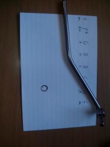

Buenos dias,
Vereis, estaba ahora mismo tocando la guitarra (una ESP LTD M-1000 deluxe) y he hecho una harmonico con el floyd, y justo al dejar la barra esta se ha caido al suelo y se ha despresndido un pequeño aro de metal (adjunto foto donde se ve). Estoy bastante cagado la verdad, alguien sabe si es muy grave, y que tendria que hacer?
Decir tambien que desde hace tiempo la palanca del floyd, por mucho que la enrosque hasta al máximo se queda suelta, sin estar fija en un sitio.
Muchas gracias por vuestro tiempo!!

Hombre en todo caso el floyd no estaría roto por eso no te preocupes, tendrías que ver si esa arandela es de la propia palanca y su sistema de enganche que del puente en sí, de todas maneras creo que también la rosca que va al puente se puede también sustituir, el puente en sí no está roto, lo mismo con una palanca nueva se solucionaría pero antes fíjate bien de donde es esa arandela y si la rosca donde va encajada la palanca al floyd está corrida o rota. Si es la palanca la puedes comprar por algo menos de 10 euros puesta en casa.
http://www.ebay.es/itm/Floyd-Rose-6mm-Tremolo-Arm-Whammy-Bar-Chrome-Black-or-Gold-/110871360503?pt=UK_Guitar_Accessories&var&hash=item19d072b3f7&_uhb=1

Puede ser dos cosas, que jayas perdido la arandela de nylon que va en la tuerca de la palanca y por eso no termina de ajustar, o que el tornillo donde se rosca la palanca esté flojo y gire loco, intenta moverlo con la mano, si se mueve lo puedes apretar por dentro, quita la tapa trasera y aprieta la arandela y listo

En todo caso la arandela que pone en el primer post que se le ha caído de la palanca es una espaciadora, que va junto con otra de nylon, si ya de por sí antes no le apretaba del todo casi seguro sea sólo problema de esa unión, aunque la comprobación de la pieza del puente es bien fácil.
En princpio no te preocupes porque esas piezas son externas al puente en sí y se pueden sustituir, de hecho si te faltan arandelas, no aprietan bien... casi te puede rendir cambiarla, porque si has estado tiempo usándola así se habrá holgado
