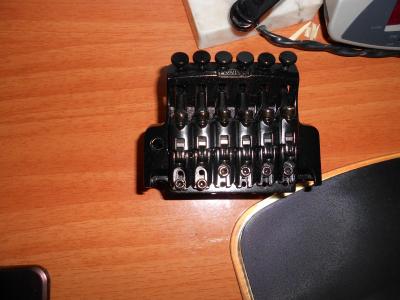

Estaba limpiando esta guitarra, no tiene mucho que la adquiri de segunda mano pero me percate que no tiene el "tubito" en donde se enrosca la palanca,esta roto? Tiene solución?

Yo no lo rompí, me di cuenta de ello cuando la limpiaba y anduve chocando y vi que varias de esasguitarraas son asi es decir no tienen la el "tubito" y tampoco tiene nada adentro
yodaferth
por el 19/06/2015

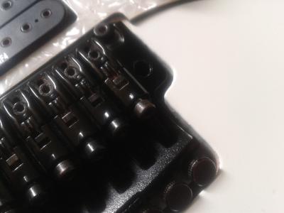

Eso es un Edge III y si tienen como un plastiquito dentro para aprisionar la palanca, y me imagino que para que no haga roce en la palanca.

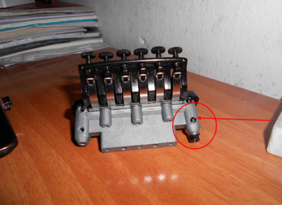

También lleva en la parte de debajo un tornillo para aprisionar la palanca y que no se mueva, pues este puente como podeis ver en las fotos que subo, en la palanca al contrario que en otros edge no lleva las arandelas de metal, ni va a rosca como en otros.
Va a presión y se regula la dureza con el tornillo que señalo.

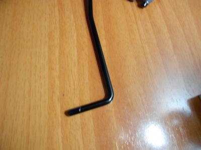

Valla me haz ayudado mucho, gracias, solo una pregunta un amigo me comento que puedo comprar una palanca de esas con rosca y quitarsela que es lo mismo q la original de ese puente

Hay me has pillado, no sé si te valdria las de estilo Floyd rose original, pero las de otro edge si, ya que son parecidas.
pero no creo porque la base no va aparte como en los otros floyd como para desmontar la parte donde se inserta la palanca, pero realmente no sé.
Yo este le tengo quitado (solo tiene un mes de uso), porque pillé en su día en Edge pro y cae como un guante sin modificaciones en el hueco del Edge III. Lo guardo por si tengo que vender la guitarra, ponerselo otra vez.
Pero por lo demás no te puedo ayudar con lo del cambio de palanca.

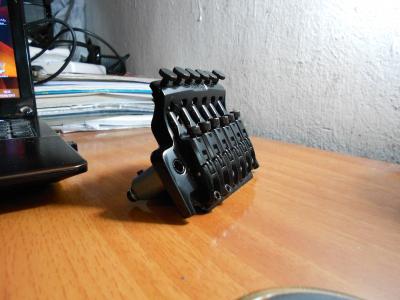

Con el puente en la mano, siento decirte que esa pieza no se puede cambiar, por lo menos así como así.
Primero la base donde se montan los muelles, y va la palanca es todo una pieza y en los otros Floyd, incluidos los edge son en dos, por un lado el balancin donde anclan los muelles y por otro donde va la palanca insertada, así que tendrias que encontrar un balancin que coincidiera los agujeros de los tronillos.
Y dos el agujero donde va la palanca es más pequeño que los de los otros Floyd y edge, así que habria además que agrandarle para las palancas nuevas.

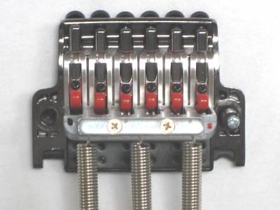

Puedes ver como es el edge pro por detrás y verás lo que digo.
Ves como la palanca y la base de los muelles son dos partes diferenciadas.
