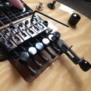

Buenas, resulta que tengo una Synyster Custom y el Floyd Rose esta un poco inclinado hacia abajo. No es la primera vez que me pasa, la lleve hace 2 meses a calibrar y me ha vuelto a pasar. Como consecuencia de esto me trastean las cuerdas. ¿Alguien me puede decir como apañarlo para no tener que estar llevándola a calibrar?

Tienes que aflojar los muelles hasta que quede nivelado.
Al hacerlo luego tienes que volver a afinar y posiblemente volver a tocar los muelles hasta que quede perfecto.
Luego échale un ojo al quintado por si tienes que ajustarlo.

Has cambiado cuerdas? Tienen que ser siempre de mismo calibre y marca. La afinación es la misma con la que te ajustó la guitarra el luthier? Si no es el caso también podría ser que un patín este un poco flojo y se haya desplazado.
La solución es la que te comenta Roberto afloja muelles y repasa el quintaje.

#3 El caso es que me cambió las cuerdas, la calibró y limpió. La ajustó para Drop D, y dos meses después (ahora) ya ves como esta.

Es facil si piensas que es un equilibrio entre la tensión de las cuerdas que tiran para arriba y la de los muelles que tiran para atrás sirviendo como pivote los dos postes. Vamos, como una balanza...
Si están venciendo los muelles es porque las cuerdas no están con la tensión que toca, bien porque se han aflojado, bien porque las has cambiado a un calibre menor o marca que tiene menos tensión.
Como te han dicho, te toca primero afinar la guitarra a la supuesta afinación para la cual se ajustó el puente. En caso de que así no vaya al sitio (plano), afloja los dos tornillos de detrás (los que están en la tapa trasera de la guitarra) un poco (1 o 2 vueltas). Con eso las cuerdas se bajarán. Reafina, mira otra vez el puente y si no está plano, afloja un poco más y vuelve a afinar. Repite hasta conseguir que quede plano.
Al principio parece tedioso, sobretodo por tener que afinar cada vez las cuerdas hasta que esté la afinación estable, pero si aprendes, después serà cosa de 5 minutos. A mí me parece más jodido ajustar un puente de strato clásico o un Tune-O-Matic que un floyd.

O puedes hacerlo como lo hace el luthier. Le metes una cuña para bloquear el puente en su sitio, afinas una sola vez y luego sueltas los muelles poco a poco hasta que la cuña caiga sola. Bloqueas en la pala y terminas con los microafinadores.

Pues me he puesto esta mañana y ya lo tengo perfecto, solo me queda quitarle el trasteo de la 6ª cuerda (Drop D) para que se quede perfectisima.
