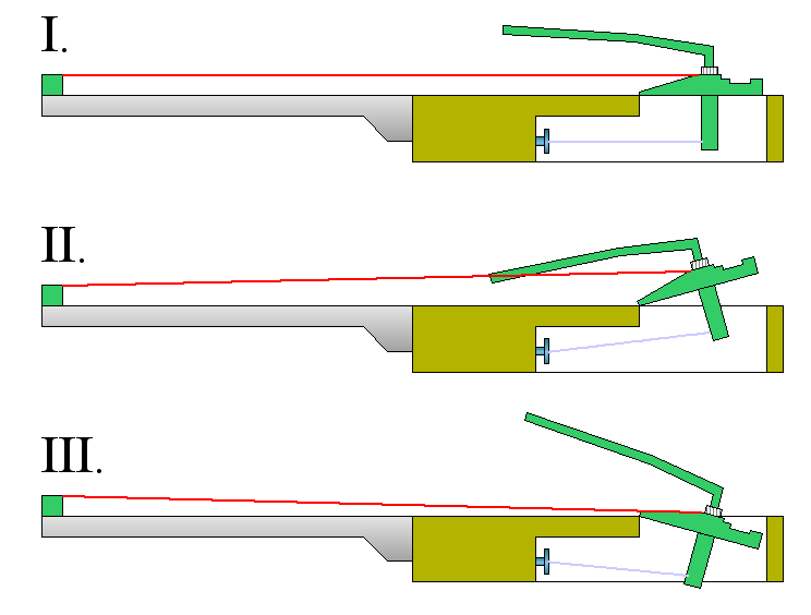

A ver, lee tranquilamente lo que te ha escrito Tariu -que está muy muy claro-, y piensa qué es lo que llamas tu "bajar" y "subir" el floyd, porque me da que lo estás entendiendo al revés:
I está en equilibrio.
II está levantado (inclinado hacia delante)
III está bajado (inclinado hacia atrás, hundido en el cuerpo)
Juan Sebastian Cardenas
por el 28/08/2014
III está bajado (inclinado hacia atrás, hundido en el cuerpo) https://scontent-b-mia.xx.fbcdn.net/hphotos-xfp1/t1.0-9/10391409_615507578568979_3934281490183883407_n.jpg PERO SOLO DE UN LADO
