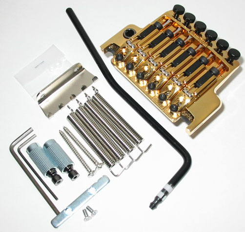

¿Que puentes flotantes de ibanez se le puede meter la bolita de la cuerda?

segun yo solo el lo pro edge, por que a los nuevos con zero resistence se necesita cortar la bolita

ups disculpa amigo tuve un error es que con tantos nombres parecidos, pero el correcto es este:
Edge Pro (2003)
El Ibanez Edge Pro fue fabricado a finales de 2002 y es un intento de saltarse las patentes de Floyd Rose. Cuenta con el perfil más bajo posible y no tiene pernos de bloqueo. También admite cuerdas con la bolita en las terminales. Este tremolo está equipado en las Ibanez JS 1000 y JS 1200 de Joe Satriani y las Jem de Steve Vai.

#3 Se pueden poner las cuerdas con bola, pero no porque lleve un sistema como el speedloader, si no porque la bola cabe dentro de la selleta... igualmente hay que apretar el tornillo de la selleta... se puede poner de ambas formas y no tiene beneficio ninguno porque en realidad lo que bloquea la selleta es la cuerda, no la bolita
Si te fijas, las selletas son de bloqueo, como las de cualquier floyd... el speedloader en cambio lleva un alojamiento donde entra la bolita y bloquea sin tuerca
Si buscas no cortar la bolita te vale el pro... igual que te vale cualquier otro puente sólo que poniendo las cuerdas al revés (con la bolita en el clavijero), pero el sistema real es el de FR

a los puentes lo trs II que vienen con guitarras como la rg 450 dx rg 470 y otras tambien es de meter al bolita
