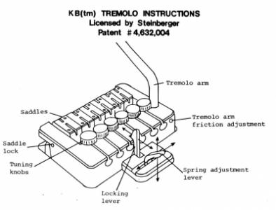

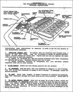

El Floyd Rose del futuro ya esta inventado desde hace mucho, mira por ahí (creo que ya no se fabrican o a lo mejor si, estoy un poco desfasado) guitarras steinberger con el sistema trans trem o algo así permitia desde dejar fijo el puente con una llave a ccambiar varias afinaciones, de hecho Van Halen en el tema summer nights la intro la toca en un tono tira del trans trem y cambia automaticamente a otra, creo que se podían afinar en seis o siete afinaciones diferentes. La verdad es que en la época leí sobre el sistema pero no le preste mucha atención.
Decir que tuve una Hofner con un sistema licenciado menos sofisticado basado en este de Steinbeger y el tremolo es mucho más suave que el Floyd, un poco como el de los Kahler (que también tengo en otra guitarra). Enlazo imagen del que tenía y enlace de las steinberger con transtrem.
