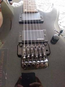

Hola foreros!, tenia aquella duda expresada en el titulo, la verdad no tengo claro si es que este es el lugar para hacer estas preguntas, mis disculpas en caso de que no sea
escuche en ciertos lados que se tenían que afinar de dos en dos, pero en otros lugares escuche que se tenia que afinar de 6 y 1- 5 y 2-4 y 3 para no desestabilizar el puente, entonces?

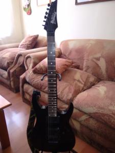

la verdad perdi la etiqueta y no recuerdo el nombre del modelo de mi guitarra, alguien podria ayudarme?

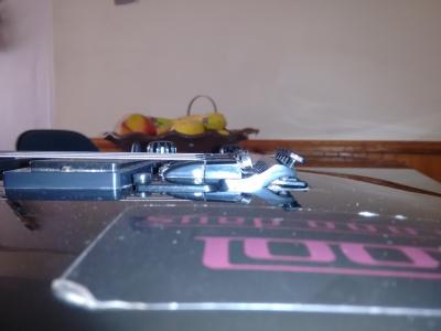

esta bien la altura del puente?,
espero alguien pueda ayudarme gracias

por el 16/12/2016
Lo del taco es la forma más sencilla de ajustar el puente. Ahora, lo de la altura, a no ser que por altura te refieras a ángulo, es lo que determina la acción de las cuerdas y es imposible que te lo digamos viendo las fotos. Las cuerdas están suficiéntemente pegadas al diapasón como para ser cómodas pero no tanto como para trastear? Entonces está bien de altura.

enrealidad me refería a el angulo de el puente

he estado viendo vídeos de este don frasco y creo que tengo que mover los muelles ¿ustedes me recomiendan hacerlo si no soy un experto en el tema? ¿puedo generar algo malo o descalibrar la guitarra en caso de que lo haga?

por el 18/12/2016
Con el truco del taco acomodas el puente a tu gusto y luego regulas los muelles hasta que el taco salga fácil. Al mover el FR tendrás que volver a octavar.

por el 19/12/2016
chuu...que es el FR?, bueno, explico la situación, lo que pasa es que quiero afinar mi guitarra sin cambiarle las cuerdas, por lo tanto estaría intentando resolverlo de la primera forma que mostró frasco en el nombrado video

por el 19/12/2016
El FR es el Floyd Rose. Con el taco acomodas el FR en la posición deseada, cambias cuerdas (en el mejor de los casos), afinas, y luego ajustas los muelles hasta que el taco salga solo. Quintas, cierras los candados y listo.
