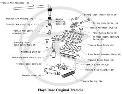

#6 cual es la base del floyd rose? no creo que limandolo se soluciones , mas bien es como dicen por ahí que solo tenia un recubrimiento "endurecido" pero lo demás es de un material diferente, vamos me refiero a algún remedio "casero" es que acaso no hay ninguno? comprar otro no esta en mis opciones.
si hago como dijeron arriba sobre limarlo no hay ningun riesgo?
gracias
otoledo
por el 06/07/2012
la base es donde se atornillan las demas piezas, la pieza de hierro grande, te adjunto un diagrama
