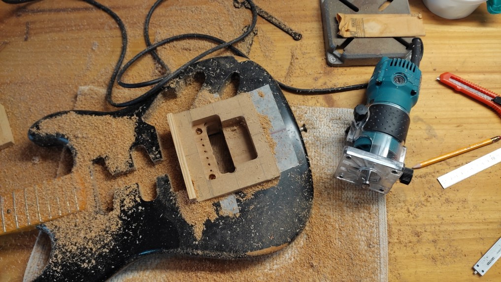

Hay que hacer un hueco asi:
Por la trasera otro tanto.
de hecho por detrás algo más. Poca cosa diría yo.
