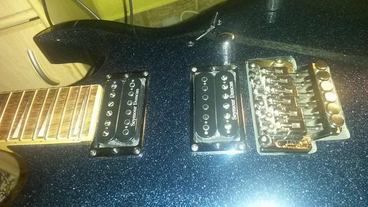

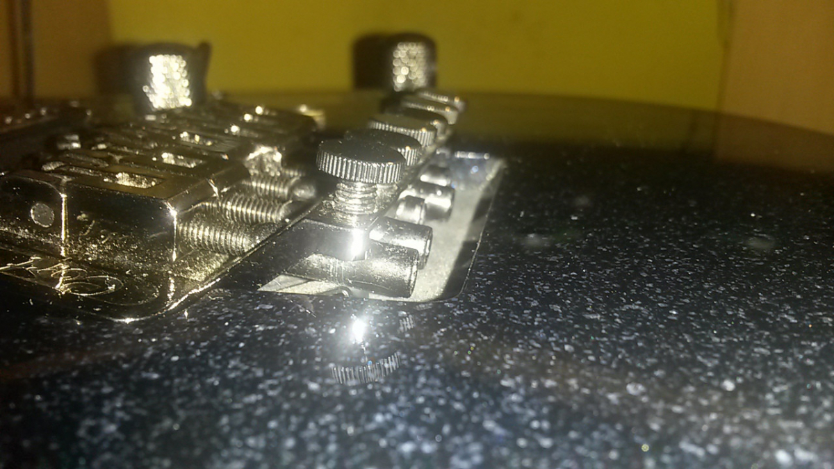

Hola amigos yo de nuevo aquí con una duda.
Hace unos minutos le quite a mi guitarra todas sus cuerdas suiguiiendo un video, bueno mi pregunta es la siguiente. ¿Es normal que el Floyd Rose quede suelto cuando ya están quitadas todas las cuerdas ?
La pienso mandar a un luthier de mi país para que la calibren. ¿ Qué es lo fundamental para el floyd rose quede bien equilibrado ? Ya he hechos pruebas y no se desafina nada es un muy buen puente de cort no es ni Floyd Rose Original o el 1000 series pero es muy bueno
Espero que contesten a mis dudas y Gracias de antemano :)

por el 30/06/2014
Si a soltarse te refieres a que se separe de los pivotes es totalmente normal pues la tension muelles/cuerdas es lo que lo mantiene sobre ellos

por el 30/06/2014

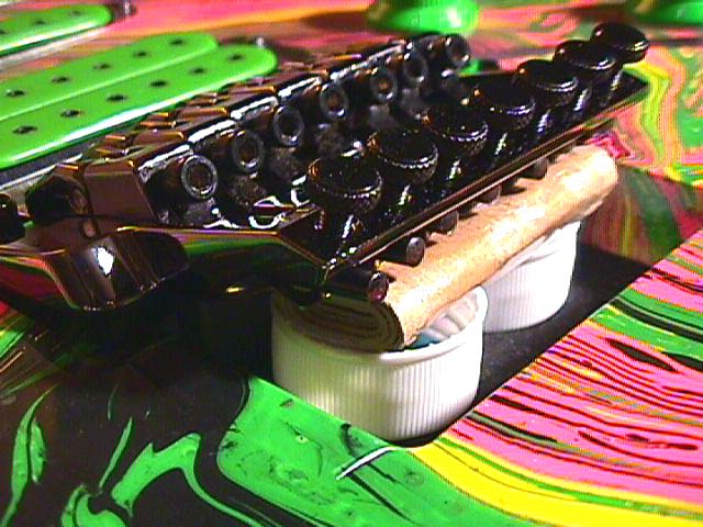

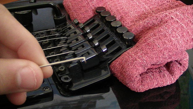

Debiste haber consultado antes de hacer eso, pues no es recomendable que quede el puente de esa mamnera aunque si es normal en este caso, puesto que por detras hay resortes que lo halan hacia atrás. El puente flotante se llama así porque está flotando entre dos fuerzas que lo halan hacia ambos lados, las cuerdas hacia arriba y los resortes hacia abajo.
Lo recomendable es primero ponerle algun montoncito de papeles o un taquito de madera por detrás o por debajo que lo bloquee y de esa manera al quitar la tensión de las cuerdas no se va del todo para atrás como entu caso porque, repito, no es recomendable, no es bueno para las cuchillas (bordes que se apoyan contra los pivots) del puente.
Ejemplo
En esta imagen se vé como se lubrica las cuchillas del opuente flotante para mantener su buen funcionamiento y estabilizar la afinación
(imágenes encontradas con la búsqueda de imágenes de Google con la frase "Floyd Rose remove strings")
