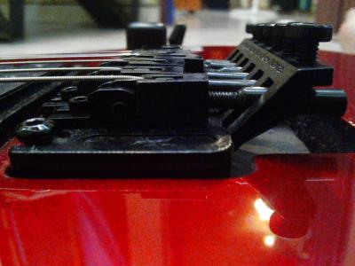

Saludos a todos! Felicitaciones por el espacio que han creado aquí.
Tengo un problema con el puente flotante de mi Peavey Predator EXP1 (guitarra barata=floyd rose mediocre, lo se)sucede que si halo la palanca hacia dentro pasado cierto punto suena como si bajara de golpe, me explico, viene haciendo bien el bending y de repente, PLANK! cae de golpe y empiezan a resonar todas las cuerdas y es una cagada, si alguien sabe por donde debo ajustar eso lo agradeceria.
Tengo el puente paralelo a la guitarra, creo que es cuestion del punto donde hace el pivotaje el puente con el cuerpo, pero no se por donde entrarle.

parece que el problema esta cuando bajo la palanca del puente apuntando hacia las primeras cuerdas, lo hacia luego apuntando a las ultimas y ya no sonaba :S

Por lo que puedo observar, los ejes en los que apoya el floyd están abriéndose en la madera en la que están sujetos, fíjate en su angulo, debería ser de 90 grados con respecto a la madera. Me refiero al tornillo gordo de allen que se ve a la izquierda de la foto.
Espero que sea que la foto engaña, por que sino, deberías llevarla a un luthier lo antes posible.

gracias por sus respuestas, @akamed, ese tornillo esta en perfecto estado asi como el agujero de madera donde va, no presenta juego ni està aislado.

¿Estás seguro? yo lo veo inclinado hacia la izquierda...

Tan seguro como q yo lo estoy viendo en persona y tu en una foto :-) a ver quien da mas?

Pues será la foto, pero yo lo veo inclinado :=) !!!
