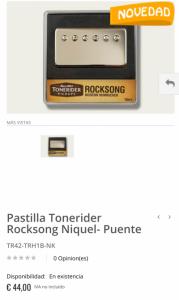

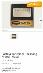

He echado un ojo a las Tonerider (para no pasarme con las gibson).
He visto un par de vídeos y me han llamado la atención, el juego sale por unos 100 euros, tampoco he comparado muchos precios en más lugares de venta.
Ha sido una de las recomendaciones que me habéis hecho.
😆 ya no sé si las gibson o estas, no me refiero al dinero.

Esa es la web de madinter, muy recomendable y buenos precios, la verdad es que aunque soy coleccionista de pastillas, tengo un montón antiguas, ibanez súper 70, Gibson de diferentes épocas, Seymour JB de alnico ll, Yamaha, silverton, goldfoil....un monton. Con las tonerider se me han quitado muchas tonterías, son de alnico ll, bien hechas, bien poteadas en cera, son como las Gibson pero un pelín más "canallas" un sustain bueno, son de pata corta por lo que se adaptan bien a cualquier hueco, eso sí, mejor sin cubierta que no es muy buena y corta brillo

Hombre, las Tonerider son fabulosas. Pero las Rocksong, aunque van "sobrevitaminadas", son de Alnico II, e igual se te siguen quedando cortas si buscas tocar con mucha distorsión.
Yo por eso insisto: mismo precio, pero más orientado a lo que buscas, la Tonerider Octane (alnico VIII) para puente, y la Tonerider Generator (alnico V) para mástil.

Pues la octane y la generator son 11 euros más baratas cada una, y vienen sin cubierta que es un requisito que quiero, que vaya en níquel...
Me resulta curioso que las que comentas saquen más distorsión y sean más baratas, tampoco llevan cubierta y tal vez sea por eso mismo.
Me he hecho dos presupuestos:
Gibson: 490/498, cordal gibson, puente gibson, clavijero gibson (351€) todo en Níquel
No Gibson: Rocksong/Rocksong, cordal gotoh, puente gotoh, clavijero gotoh (235) todo en Níquel
Esas son las dos combinaciones que tengo, pero la octane y la generator que saquen más distorsión pero que no lleven cubierta me pica 😖
