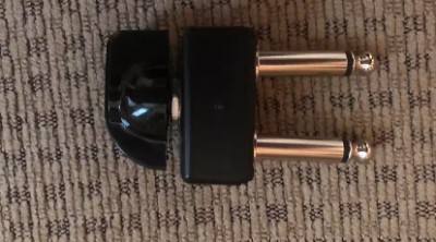

Quiero comprar un VOLUMEN MODULE para mi fender deville.
Alguien vende uno o sabe donde se puede comprar ???

Puedes explicar exactamente para qué se usa? Imagino que conecta a la vez las entradas low y hi y mezclan la señal controlando el volumen con el potenciometro...pero qué resulta de ahí?
Otra cuestión...si ponemos eso sobre las dos entradas, dónde conectó la guitarra? Hay algo que no entiendo.

Se conecta en el loop (preamp out y power amp in). Es una forma de limitar la señal en ese punto para poder subir más los volúmenes en los canales. Es algo similar a un master volume para el ampli.

Ahora he visto que va insertado en el loop de efectos, logico.
