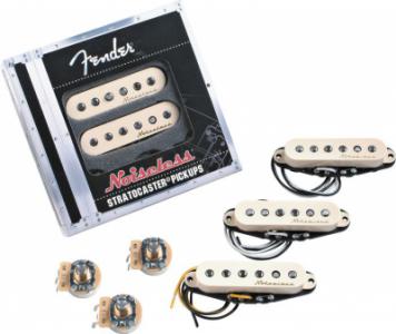

Me ha salido un trabajo de un amigo para montar unas pastillas Noiseless en una Strato. Aún no me ha traido "los materiales". No tiene el esquema y tengo varias preguntas, a ver si me podeis ayudar.
1) En la web de Fender habla de un kit para estas pastillas, "...for optimum performance there is a wiring kit available that includes specific pots, caps and resistors." ¿Alguien sabe que especificicaciones tienen los potes, resistencias, etc...?
2) ¿Sabéis cual es el esquema en cuestión y donde lo puedo ver/descargar? ¿Es igual al de una standard?
Muchas gracias anticipadas!!!

Creo que te puede valer este, lo he sacado de la web de fendder
📄 American Deluxe Stratocaster® Service Diagrams.pdf

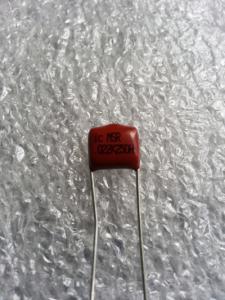

A ver amigos foreros. Mi amigo ya me ha traído los componentes para montar la Strato. Por algún extraño motivo, que aún desconozco, ha comprado estos:
Pastillas: Las tenía montadas en otra guitarra, como comenté son las Fender Vintage Noiseless Stratocaster
Potes: Los tres de 500K, (¿las Stratos no suelen montar de 250?) Ref. Fender, 0990834000. Dos de ellos vienen con condensadores .22k (adjunto foto)
Selector: El americano de 5 vías. Ref. Fender, 0991367000
No se quiere gastar más dinero. ¿Qué montaje puedo hacer con estos componentes?
Estoy realmente perdido, si alguien me proporciona un esquema para hacer que la guitarra suene, le estaría muy agradecido.
GRACIAS!

Hola jaleonegro:
Este es el esquema original que viene en la caja de esas pastis.
Los potes, creo que se pueden montar los de 500K, lo único que dan más brillo al tono, y eso
es cuestión de gustos.
Espero haberte ayudado. Un saludo.
📄 301632.pdf

Si todo correcto, quedo algo más chillona por los potes de 500, pero el dueño no se quejó.
GRACIAS A TODOS!!!
