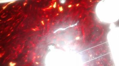

- El golpeador tenía en el centro una zona que destacaba si te fijabas porque de color más mate que el resto. Al cabo de un par de días, justo en esa zona aparece de buenas a primeras un rayón importante con plástico prácticamente por fuera del golpeador.

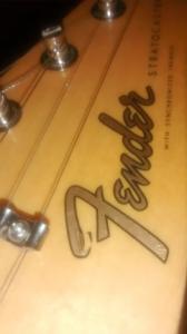

Lo más preocupante ... voy a cambiar las cuerdas porque prefiero el calibre .09 al .10 que trae la guitarra de serie ... y justo cuando estoy en ello me doy cuenta de que el logotipo no está serigrafiado, sino que es una pegatina ... me consta que hay alguna guitarra Fender que utiliza pegatinas para el logo, no es algo nuevo ... pero es que la pegatina acabó levantándose, concretamente la F de Fender por la parte de arriba.
Realmente es posible que Fender fabrique guitarras, 'vintage' nada menos, con pegatinas en el clavijero??? y es posible que sean de tan mala calidad que al primer cambio de cuerdas se despegue ...? Ni en guitarras baratas me pasó esto, de ahí que esté preocupado ... la tienda es importante y de las más antiguas que venden online, pero me pregunto ... qué me han vendido??

Los logos de fender siempre han sido decals en lugar de seriegrafía (que yo sepa). Lo normal es que vaya debajo del barniz, pero las originales y las reissue lo llevan encima del acabado. No sabría decir si algún modelo más también, pero al ser "vintage" es posible que hayan querido reproducir también en esa la forma original de poner el logo. Y si, se dañan con facilidad cuando no van por debajo del acabado.
El decal debe ser tipo waterslide (lo siento pero no se el nombre en castellano, estas pegatinas que metes en agua para retirar del cartón). Si es una pegatina tal cual, de las que llevan adhesivo sobre papel o plástico, es falsa.

... independientemente del tipo de pegatina, es normal que al rozar con el dedo para cambiar la cuerda se caiga ...? aunque sea b-stock e incluso hayan cambiado las cuerdas un par de veces parece exagerado en una guitarra tan nueva que se quede literalmente sin logo tan pronto, eso sí que no lo he visto nunca.

Pues no sé lo endeble que será. También puede estar mal puesta y haberse agrietado por eso. De todas formas yo lo comentaba más que nada como medida de si la guitarra es original o no (si dices que es de una tienda reconocida debería serlo) ya que, si es una pegatina ya sabes que no, y no debería costarte mucho averiguar si en ese modelo concreto el decal va por encima o por debajo del acabado.

Vamos, ahora he probado a darle un poco por una esquina al logotipo con la uña y se quita casi como si fuera un papel de fumar, parece que está super puesta.

En este foro yanqui se habla al respecto y parece que el decal va por encima del acabado por que antiguamente era así.

Como dice el compañero es completamente normal. Las vintage de Fender las hacían así, con logo decals a vapor encima del barniz (y cada modelos tiene su forma). Tengo una Musicmaster del 65 y me pasa lo mismo que a ti. En las reediciones que ha echo fender de sus vintage siempre han querido mantener el proceso de producción que tenían antes, de ahí también que tengo una llave de ajuste distintas a las demás.

Las american vintage cumplen las características de los modelos originales y los modelos originales llevaban el decal pegado sin lacar por encima... eso es algo perfectamente normal y que ha sido así desde que existe la serie...

#10 Otro que responde sin leer, no he raspado con la uña, el logo ya estaba despegado y al rozar con el dedo cambiando las cuerdas estaba levantado, tal como se ve en la foto.

No rascaste... vale, metiste uña... vale... pero algo le dio al logo para que se cayera, si estaba totalmente despegado y partido el trozo que se cayó.. se hubiera caído en cualquier momento, no al cambiar cuerdas... vale que no lo hicieras aposta pero no creo que puedas negar que algo lo terminó de romper... porque despegado o no, eso es un papel decal, no se desintegra
que no sea normal que venga despegado... pues desde luego que no lo es, es porque o bien haya estado almacenada con humedad y se haya soltado el poco pegamento que tiene... o porque directamente no estuviese bien pegado desde la fábrica... pero ahora va a depender mucho de donde la hayas comprado el que te puedan tramitar esa garantía...
