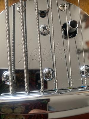

Muy buenas compañeros, este bajo me tiene totalmente desconcertado.
Es un bajo comprado en una tienda de Francia que he dicho por el anterior dueño fue comprado allí con una factura y dijeron que había sido restaurado el bajo.
En breve pondré fotos de todas las partes del bajo tiene todas las cavidades de una manera muy profesional aunque el bajo está en perfectas condiciones digamos que prácticamente nuevo sin tocar se le ha cambiado el pickGuard Por uno negro ahora mismo solo pondré las fotos de la unión del cuerpo y el mástil y la parte de los potenciómetros que se ve la pantallado.
Seguiré dando más información a medida que la tenga y con vuestra ayuda. Espero aclarar este tema..
De antemano, gracias por vuestra participación lo que quiero saber es si le han estafado o no, porque se lo han vendido como un custom shop no tiene papeles y el número de serie tampoco al parecer se le ha cambiado la placa y todo así que no hay forma de verificar aunque los números de serie también se falsifican así que viendo los materiales de construcción a ver si conseguimos saber si le han estafado o no, y si se procede a una denuncia porque el bajo tiene un año desde que lo compró en la tienda de Francia.
Un saludo

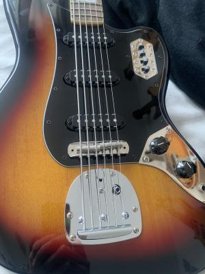

#15 Que no es Fender te digo ya que no y Custom shop por 1000€... nadie da duros a 4 pesetas. A falta de una foto en la que se vea mejor el diapasón te digo ya por el color y el poro que es laurel (gamas actuales de Squier) probablemente le hayan cambiado el decal de la pala en la remodelación y la hayan colado en la tienda por Fender. Ve sumando, mástil trucha + electrónica chunga + apantallado chungo...

El diapasón es palorrosa o laurel porque parece lo segundo? Los clavijeros llevan alguna marca Kluson, Fender? Me da que le han colado una Squier porque esa electrónica no es de custom shop ni por asomo ni ese apantallado y el acceso al alma de nogal es típico de las Squier más modernas, me da que es ésta guitarra con otro decal y un tremolo americano. Podría ser perfectamente ésta https://www.thomann.de/es/fender_sq_cv_bass_vi_lrl_3ts.htm

Yo había pensado en las dos opciones ,Customshop poco veía yo pero bueno prefería preguntar aquí en el foro que hay mucho entendido ,los potes a mí no me parecen para nada de calidad, son koreanos.

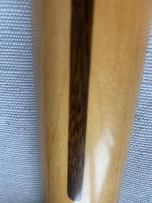

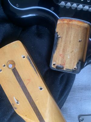

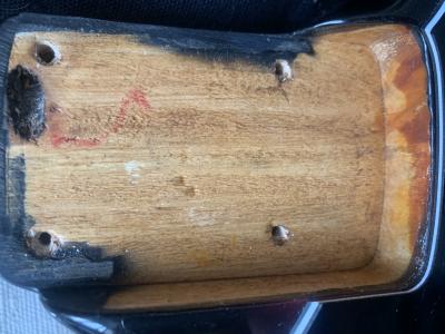

No hay Squier con el plug de nogal, creo yo, solo las 7ender USA llevan eso así. Al menos, el mástil parece bueno
index.php?controller=forum&action=view_attachment&attachment_id=190616

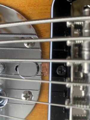

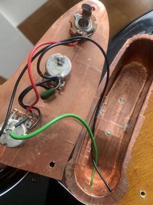

Lo que no me cuadra son los potes esos tan mal soldados
index.php?controller=forum&action=view_attachment&attachment_id=190624

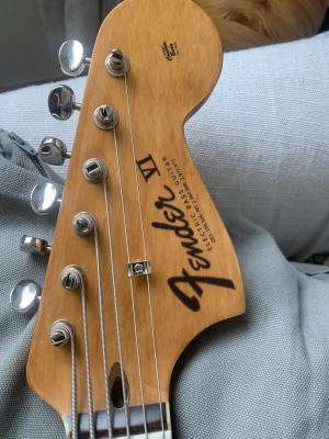

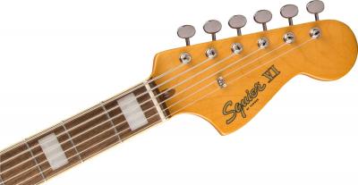

la pala del Squier es asi...:
index.php?controller=forum&action=view_attachment&attachment_id=190629

Los potes deberian ser USA, creo yo, pero parece buena, deberia llevar el logo custom shop en el reverso... Mirandolo bien parece haberse apantallado a posteriori.

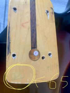

La electrónica con potes Alpha es de una squier como poco, el cuerpo tiene toda la pinta de estar acabado en poli y dudo mucho que un bajo rollo vintage custom shop lleve el ajuste del alma en la pala.
La verdad es que no estoy seguro, pero yo digo que es trucha.

Esta es la pala de la Vintera. La primera numeración parece que coincide.
#8
Mi Player llevaba esos mismos potes.
innercoil
Pues no, me he equivocado. La Player llevaba potes CTS. Era la G&L que tuve la que llevaba esos potes. Así que igual es una Squier, ya que no hay ese color en las Vintera.

Las Vintera llevan acceso al alma en el talón.
