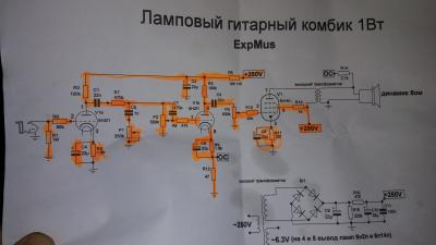

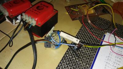

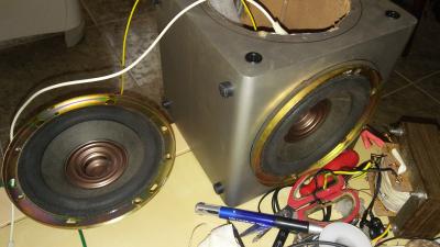

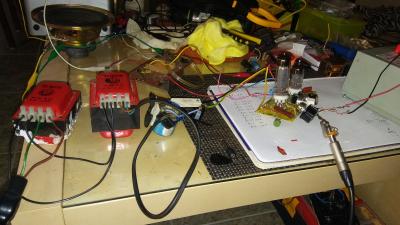

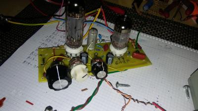

Yo acabo montar algo parecido con un trafo 230 12 y luego 24 230v 4 y 8 amp.con una 6n2p y una 6p15p.a 205vdc .mas o menos.la 6p15p pin 9 a 200vdc clavados.asi tengo tipo twin y ampli a la vez he probado la telecaster y 2 bafles de un equipo de audio y suena bien.con 3 capacitores y sin hum y eso que hice una caca de protoboard emjambre os paso el esquema y una foto.
Tonyguitar
por el 06/02/2018
