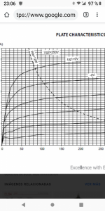

Cuando un circuito con lamparas distorsiona es porque la tablas de rejas y voltaje no esta en el sitio adecuado
Eso se mide el +b estabilizado y se mira la tabla de las lamparas y la resistencia a calcular.Porque en el catodo pongas un 470 uf o 22 uf o lo que sea no vas a notarlo.El tema tablas de valvulas no es complicado pero requiere de reglas lineas e calculos.

La mayoria de las veces esa distorsión es por anodo frio. Que tension os da a ustedes con señal?

Entre 240vdc y 285vdc me da a mi

Entre placa y catodo 285v. Creo que es alto, la mayoria de datasheet de 12ax7 esta como maximo 220/250V.

Pin 1; 193v
Pin 5; 5.82v regulada con el 7806
El mio es con una rusa 6n2p
Suena muy cálido y agradable, solo me falta pulir lo de la distorsión a golpes fuertes. Si cambio el selector a la pastilla vieja con menos ganancia en mi guitarra, distorsiona menos, pero distorsiona. Con la dimarzio es muy exagerado.
