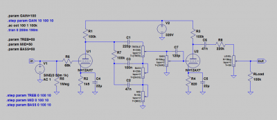

Si no recuerdo mal el switch va entre el tonestack y la masa. Se desconecta de la masa y se desactiva
Arias Electronix
por el 10/02/2019
Mirare otra vez el rar a ver si esta. Porque aunque no parece muy compleka asi con palabras no sabfia hacerlo
dazz
por el 10/02/2019
#158 Mira el esquema este: solo tienes que poner un interruptor entre el tonestack y la masa
Arias Electronix
por el 10/02/2019
yo es que si no lo veo en el layuot no sabria hacerlo
dazz
por el 10/02/2019
#160 Solo tienes que buscar la pata del pote de medios que va a masa en el layout
Tonyguitar
Luego cuando esté en casa te lo enseño, es lo que dice dazz, quitas la masa del tonestack y la salida de placa de v1 va casi directa a la reja de v2.
Con esto se consigue distorsión, una distorsión muy usable para el bajo.

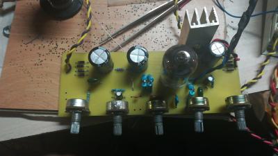

Dejo el mio que he estado haciendo esta tarde por aqui le faltan solo los jacks y el enchufe. En teoria esta todo bien, asi que deberia de funcionar a la primera
Lespaulhc
por el 22/02/2019
Jesus ese disipador lo veo muy pequeño se calentara mucho el regulador ponle uno generoso o un cooler mini este ultimo hara ruido pero es otra opcion.
Arias Electronix
por el 22/02/2019
#164 fijate que lo veia muy grande y lo corté. Buscare otro mas grande
Tonyguitar
este previo es una putada hacerlo con la 6n2p si alimentas filamentos a 12v, pues cuando rectificas se te sube el voltaje a 16v o asi. 11.5v x 1.41=16.2V.
¿con un 7806 se puede hacer un recorte de 10v? yo te lo digo por que creo que tambien lo hice asi en su dia y me parece ahora una burrada, no recuerdo bien.
Miguel garcia
por el 23/02/2019
En teoría si lo has hecho como pinia deberia estar bien
Arias Electronix
por el 23/02/2019
Yo he seguido el layout y ponia que para las 6n2p habia usar ese, asi que no se
