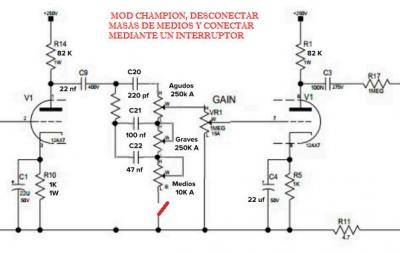

La mod esa de toni diaz era desactivando el tonestack con un swich, el preamp quedaba directo sin tonestack, el sonido era saturación muy grave, para el bajo esta genial.
De todos modos así como esta se Le puede hacer saturar un poco rollo chunch.
toni diaz
por el 27/01/2019
#140 si te fijas entre el esquema original y el que modifico tony hay algunos cambios que marcan diferencias, baja de 100k a 82k la resistencia de ánodo, que le da mas techo de limpio y el interruptor que desconecta el tonestack de masa, combirtiendolo en un champ.
Dos fender legendarios en un click.
toni diaz
por el 27/01/2019
Si quieres un poco de mas "mala leche" cambia la resistencia de ánodo por 120k y la de catodo por 820 Ohms, esto seria la mods Black face.
El cambio es sutil pero para vuestros oidos educados seguro que lo notan

Dos pregubtas, su podria usar este previo directamente con un bajo o habría que modificarlo? Y la segunda, cual es la mod de tony diaz, que desactiva el tonestack y va bien oara el bajo? Esta en el rar? Un saludo
Tonyguitar
por el 10/02/2019
Para el bajo no hay que modificar nada.
No me acuerdo si esta en el rar la mod champ.
Consiste en un swich que desconecta la masa del tonestack y lo anula, quedando el tonestack punteado.
