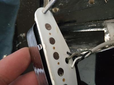

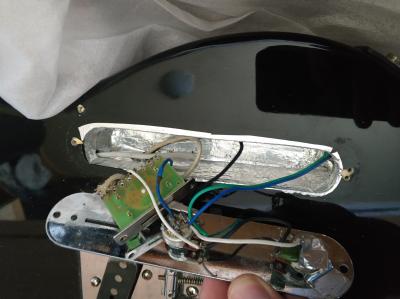

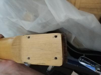

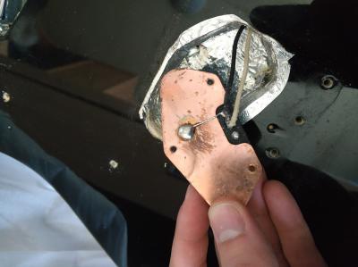

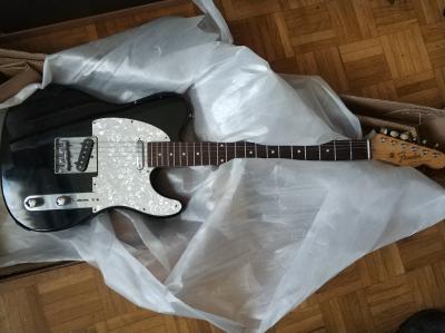

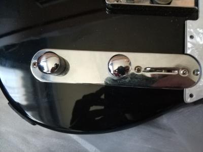

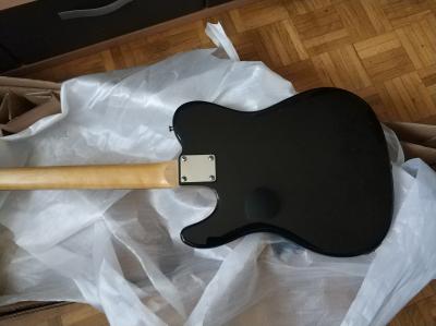

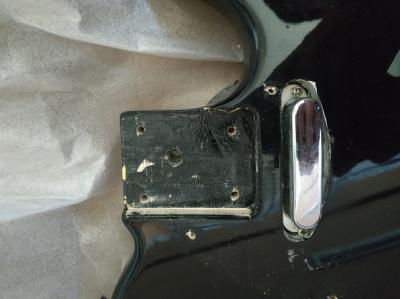

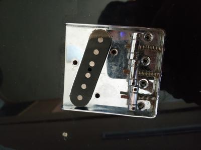

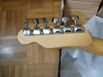

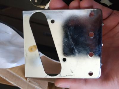

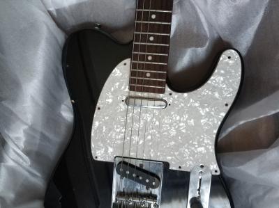

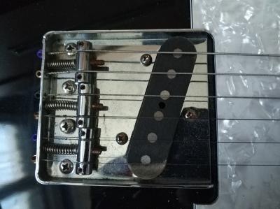

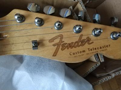

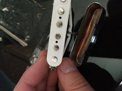

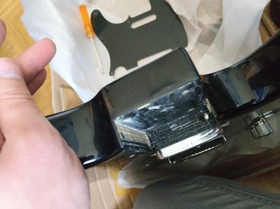

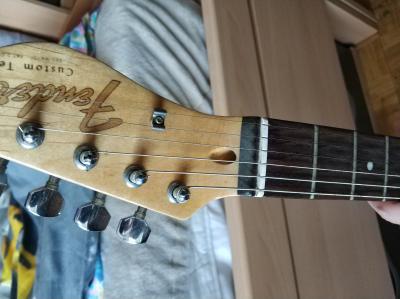

Me acabo de comprar una telecaster de segundamano tirada de precio ya que hace tiempo que andaba detrás de una. No creo que sea original, solo buscaba la forma de telecaster pero de calidad. El tema es que encontré esta, el vendedor muy majo me dijo que el no pensaba que fuera una fender original pero que no lo sabía, se la compró a un guitarrista profesional cuando no tenía mucha idea de guitarras. El tema es que me ha llegado hoy y la he desmontado entera ya que tengo pensado restaurarla y ponerla a punto. Os dejo todas las fotos que he podido sacar, toda información que podáis saber sobre la guitarra es bienvenida. ¡Muchas gracias de antemano a todos!

Buenas, yo he tenido ambos modelos de Telecaster Custom, la japonesa y la American Vintage y mi opinión es que la guitarra no es original. Los clavijeros no son los correctos, en el puente no viene el logo Fender PAT, no viene ninguna impresión en el talón del mastil, el acceso al alma lo tienes en la pala cuando lo correcto es cercano a la pastilla del mastil en el cuerpo, selletas, pastillas...Espero que no hayas pagado mucho por ella, un saludo compañero

No es Fender, es copia y bastante burda,yo diria Aliexpress, pero eso no quiere decir nada, si te encuentras comodo con ella.

100% descartado que es una Fender.

No es Fender ni por asomo. Mástil y diapasón ni parecidos, decal falso, forma de la pala inexacta, puente sin orificios para que pasen las cuerdas a través del cuerpo ni marca impresa, cuerpo laminado, la electrónica parece de mala calidad. De lo que tengo dudas es de las pastillas, no parecen ceramicas. Por lo demás, tiene pinta de ser una guitarra hecha en Asia y de las baratas.
