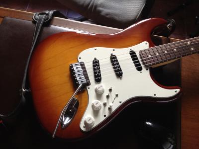

Fender Stratocaster montada a placer.
Saruman
por el 13/10/2016
Casi acabada, montada para probar a falta de la pastilla del mástil....

Los 3 switch qué lleva el golpeador ¿para qué son?
Saruman
por el 14/10/2016
Para pasar de Humbucker a Single cada pastilla individualmente. Con esta configuración tienes muchos tipos de sonido, si están todos hacia abajo las pastillas actúan como humbucker HHH y si están hacia arriba sería una Strato normal en configuración SSS.

Muy interesante tu proyecto. Yo tengo una Ultra como la del amigo Jors, así que echo en falta ese diapasón de ébano, uhmmmm!, pero entiendo que tu proyecto es un híbrido que busca más originalidad...y la consigue. Te felicito.
Una idea: veo que tus pastillas tienen cuatro hilos...si pones unos switchs de 3 posiciones ON-OFF-ON multiplicarás más si cabe tus posibilidades sonoras, escogiendo qué bobina de las humbuckers apagas o enciendes. Estás a tiempo de probarlo. Te sorprenderán las combinaciones por ejemplo en las posiciones 2 y 4.
Mucha suerte. Esperando me quedo el resultado final.;)
Si si!!! Es buena idea aunque ya sería demasiadas posibilidades pero no sé...igual me animo!!
Gracias compi!
