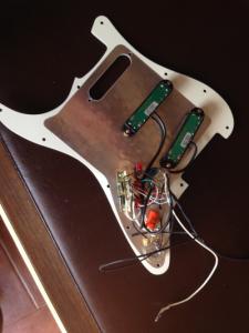

Fender Stratocaster montada a placer.

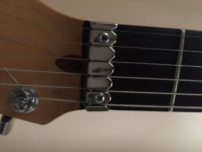

La cejuela, no sé si la vas a cambiar, pero también llevaba una distinta al principio y al final, con mucha discusión por medio.
También dejó foto

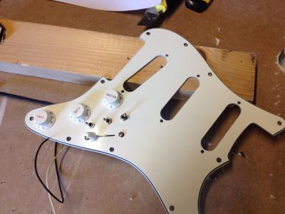

Bueno no voy a copiar una Ultra o una Plus, mas bien montar una nueva con partes de varios modelos, yo la denominaría American Deluxe Ultra Plus Home!! jejejeje...
En cuanto a la electrónica algo simple, unas SCN y diagrama 50. Mi intención era ponerle unas Lace Sensor pero no he podido conseguir unas y de momento aparco esa dirección. La otra opción es trio de Seymou Duncan 59 e instalarle 3 mini swchit para hacer coil split individuales pero de momento voy a lo simple para ver como suena y luego ya veré que hago.
Con respecto al puente decir que es una gozada y va de superlujo así que sintiendolo por los puristas este se queda!

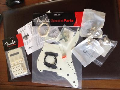

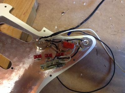

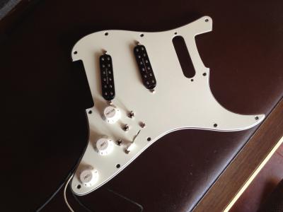

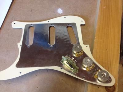

Aunque voy a utilizar de momento un Pickguard Fender American Deluxe S1 con SCN voy a montar también otro pickguard mas radical para montarlo mas adelante, este va con potes CTS, cableado de malla, condensador Orange, selector CRL y pastillas Seymour Duncan Humbucker en formato single con mini swicht para hacer split coil individuales ya que era mi intención desde el principio.
Saruman
por el 11/10/2016
Seguimos con la electrónica...

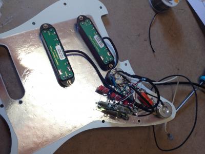

Saruman

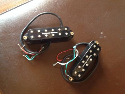

por el 13/10/2016
Sigo con el pickguard mas agresivo, las Seymour Duncan, acabo de recibir dos de ellas y las he instalado. Mañana recibiré la 59 para el mástil y podré montarlo todo... :okis:
