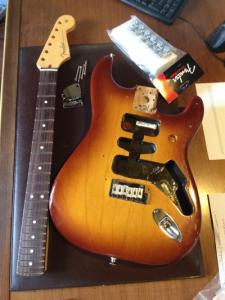

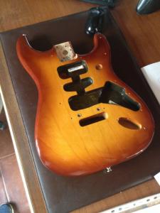

Bueno compañeros, voy a comenzar el montaje de una Fender Stratocaster montada a placer con materiales de primera. Mi intención es hacer una "Fender Stratocaster American Deluxe Ultra" (Creo que no existen) pero mas o menos esa es la idea. Parto de la base de un cuerpo Fender Stratocaster American Deluxe Ash precioso y ya he encargado algunas piezas que iré montando a medida que vayan llegando....

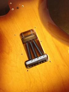

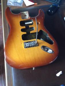

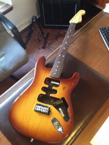

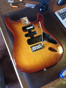

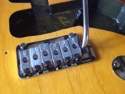

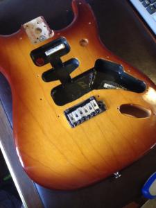

Acaban de llegar algunas piezas y en especial el Fender Deluxe Locking Tremolo muy difícil de conseguir. Este puente es el que montaban las Fender Ultras y Plus si mal no recuerdo. Es un puente con bloqueo de cuerdas estilo Floyd pero mas estético para mi gusto. Por lo que he podido leer es un tremolo que va muy bien y mantiene perfecta la afinación con palancazos considerables, ya veremos aunque la pinta que tiene es muy buena y robusta. Lo he instalado y queda perfecto :okis:
También ha llegado la placa del jack, el jack y los enganches de seguridad Dunlop, nada del otro mundo.

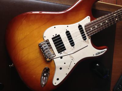

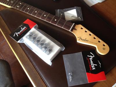

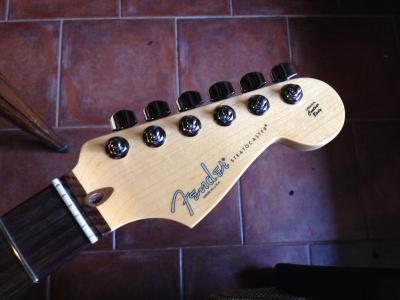

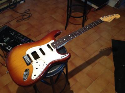

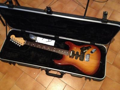

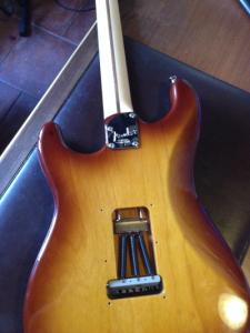

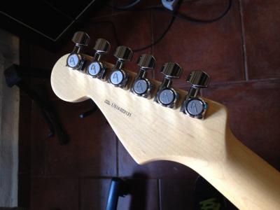

Hoy ha llegado algunas piezas mas, mástil, afinadores y poco mas. Ahí van algunas fotos con un golpeador viejo solo para ver como queda.
Ahora a esperar un poco a que llegue la electrónica y las piezas que faltan para acabarla... :okis: :okis: :okis:

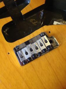

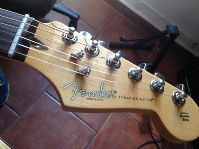

Siguiendo con los ajustes le he instalado los String Guides antes de nada y le he puesto cuerdas para ajustar el mástil, puente y demás. Al tener un puente fijo en la ltura de las selletas individualmente hay que graduar con el micro tilt y queda perfecto.
Después de unos ajustes tengo que decir que el tacto y la comodidad es alucinante, de las mejores Stratos que he tenido en este aspecto. Creo que el cuerpo de fresno ligero, el recorte del talón deluxe y el puente Fender looking hacen una combinación perfecta, justo lo que buscaba, me encanta! El puente es una gozada!!!
Solo falta que suene bien!!! jejejeje...la próxima semana espero recibir las pastillas SCN y toda la electrónica para poder acabarla. :okis:
