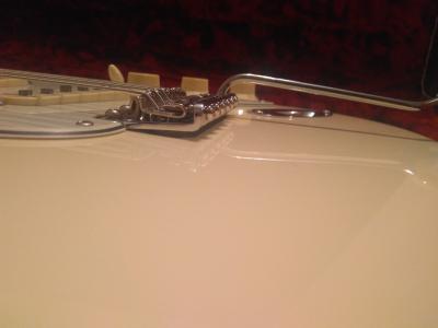

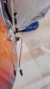

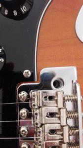

Hola a todos, acabo de comprar esta guitarra y todo va bien excepto un par de cosas que no sé si son fruto de la inexperiencia (de no haber tenido nunca antes una Fender Stratocaster y de no ser muy amigo de las palancas de trémolo en gral) o fruto de algún defecto de fabricación.
¿Es normal que el agujero donde enrosca esté casi en diagonal o que al darle una o dos vueltas a la palanca quede a un centímetro de tocar con la superficie del cuerpo?
Adjunto fotos y agradezco de antemano cualquier comentario que pueda aclararme un poco el asunto. Muchísimas gracias!

No creo que el agujero esté en diagonal. El agujero es perpendicular al bloque. Te da esa sensación debido a la curvatura de la palanca y a como tienes el puente.
Ten en cuenta que tu puente no está flotante, sino que está apoyado al cuerpo. Así no tiene recorrido hacia atrás. Hay quien lo usa así, personalmente prefiero tenerlo flotante.

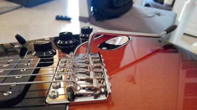

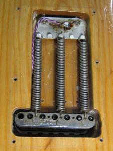

Hola, lo que ocurre es que tienes el puente completamente plano sobre el cuerpo, o has cambiado a un juego de cuerdas de calibre inferior o puede que el anterior dueño tensara los muelles para inmovilizar el puente, si te gusta el calibre de cuerdas que usas solo tienes que abrir la tapa trasera de los muelles y desenroscar un pelín cada uno de los dos tornillos de la placa hasta que la parte delantera del puente quede a unos 3mm sobre el cuerpo con la guitarra afinada. Fender recomienda exactamente 3'2mm pero es un pelín al gusto alrededor de los 3mm, al levantar el puente la palanca queda con la inclinación correcta, te dejo foto.
Flojo de pantalon
por el 18/04/2019
Desenrosca solo media vuelta cada tornillo, afina y comprueba altura del puente, repite la operación hasta que quede a tu gusto.
Flojo de pantalon
por el 18/04/2019

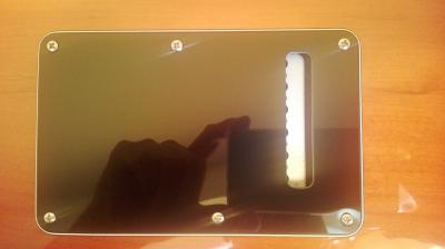

Por cierto, debe haber tres muelles en paralelo, uno en el tensor central y dos en los tensores exteriores como en la foto, si hubiera 5,o 4 o tres pero los dos exteriores en oblicuo pon una foto y te voy diciendo.

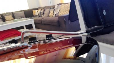

Jolín, qué idiota!!! Genial, muchísimas gracias por la ayuda, acabo de proceder tal como me has explicado y... voilà! Ahora la palanca queda paralela al cuerpo, más o menos, el extremo de la rosca perpendicular, y puedo tremolear pa arriba y pa abajo!!!
Imagino que la posición en la que estaba el puente era la más idónea para gente que no usa el trémolo, no es así? Con el puente pegado al cuerpo.
De nuevo, infinitas gracias!!! Pasad buena semana!!!
Flojo de pantalon
por el 18/04/2019
Igualmente amigo, buena semana para ti también, y sí, los que quieren bloquear el puente tensan los muelles o ponen un bloque de madera en la cavidad al estilo Clapton.
