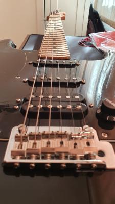

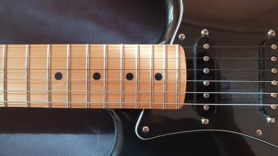

Hola a todos,
Me acabo de dar cuenta octavando (o intentandolo al menos) que los dots que marcan los trastes no quedan entre las cuerdas 3 y 4 de manera centrada, sino de que están como descentrados. Además, veo que la sexta cuerda tiende más hacia el centro del mástil que la primera cuerda, que está muy al borde.
Además, me está costando tela el octavar las cuerdas 1 (mi) y 3 (sol). Tendrá algo que ver?
Es un fallo de fábrica? O es algo normal? Os dejo unas fotos
Muchas gracias de antemano

Afloja una o dos vueltas los tornillos de fijación del mástil al cuerpo, recolocas el mástil tirando de la cabeza un poco hacia las cuerdas graves, hasta que lo veas igualado, y reaprietas sin que se mueva.
Así de fácil

Independientemente de la forma de corregir la posicion del mastil, que ya te han aportado, a tu pregunta de si es algo normal o fallo de fabrica, decir que es mas habitual de lo que se pudiera pensar.
Suelen salir de fabrica con la linea de puntos (dots) ligeramente descentrada con respecto a las cuerdas. Incluso en las Custom Shop.
Mientras no de problemas de afinacion o a la hora de tocar, no es nada a tener en cuenta, pero si te complica el ajuste, deberias corregirlo.
