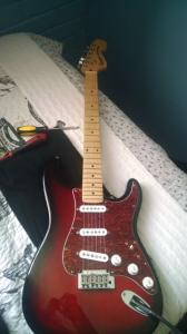

Hola nesesito ayuda para saber cuáles pastillas cambiarles y comprarles a mi guitarra strato squier standard.
Nesesito que tenga más sustain para mantener notas y los bent duren mas porque la acabo de comprar pero el sonido dura demasiado poco.
Cuáles me recomiendan comprar y cambiarle por favor agradecería mucho el Consejo.

Ya revisaste el nivelado de trastes ?

Están bien o al menos yo lo veo así, no creo que la causa sea que este descalibrada, me han dicho que es por las pastillas de fabrica al ser simples tienen menos sustain

Y el sustain con la guitarra desenchufada ? Si la guitarra está muerta a pelo no mejorarás tanto con pastillas.
Nivelado de trastes, muelles del trémolo, cejuela, cuerdas viejas, pueden matar el sustain. La altura de las pastillas también puede influir. Tengo una Tele Standard y sin ser nada de otro mundo esos pickups no dan problemas.
