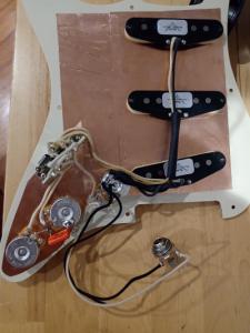

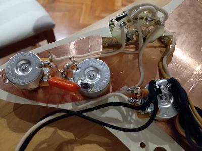

Yo la Vintera 50s modified la he puesto a mi gusto.
He preferido ponerle la electrónica tradicional de 5 posiciones sin el S1, e incluso cambiarle el golpeador blanco de una capa por uno blanco vintage-crema de tres capas, pero de 8 agujeros para no taladrar más el cuerpo.
Las pastillas que llevaba, no sonando mal, no responden de la misma manera que las Texas o las Fat50. Les faltaba ataque, ese "chisporroteo" metálico característico. Sonaban más opacas a mi entender.
Creo que ha mejorado considerablemente.

#22 con esa electrónica ¿puedes limpiar el tono bajando el pote de volumen de la guitarra? Manteniendo una mínima calidad digo.
Es algo que quiero cambiar de mi strato hace ya tiempo, lo consulté al luthier y me vino a decir que aunque lo cambiara me iba a pasar igual, que no era como en mi LP.
dans
por el 06/03/2020
#23
No entiendo muy bien lo de limpiar el tono.
¿Te refieres a usando el volumen reducir la cantidad de overdrive?
Si, claro. Lógicamente depende del nivel de distorsión usado, claro. Pero piensa que los fuzz de toda la vida se han usado así. Bajas el volumen y tocas limpio o casi.
Controlar eso bien es un arte, la verdad...
A mi lo que me gusta es ponerle el treble bleed. Sí que lo noto y mucho. Sigue sonando claro al bajar el pote de volumen, no empieza con ese efecto de "parecer que se oscurece" como si además estuvieras bajando el tono. En la strato me gusta y me resulta muy útil.
