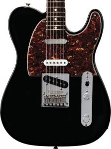

Buenas noches compañeros , queria saber sus opiniones acerca de estas guitarras . veo que la power telecaster trae puente sistema fishman y la verdad ni idea de que puede hacer nunca he tenido una telecaster. Ambas traen mismos mics y hardware solo el sistema fishman es lo que diferencia. Si alguien las ha tenido me podria brindar informacion ya que en la red no hay mucha. He tenido una fender mexico strato deluxe lonestar antes y la verdad no se compara a mi american strato . es igual en estas telecas mexicanas ?

El fishman es un sistema de captación piezo eléctrico del estilo del que llevan las acústicas que, en lugar de captar la vibración de las cuerdas en un campo magnético, registra la vibración transmitida directamente de las cuerdas a las selletas. Se usa comunmente para sacar sonidos similares a los de acústica (enchufando a otro ampli, claro). Para bien, tendrá jacks separados para ambos sistemas y podrás usar solo uno de ellos si lo deseas.
Así a bote pronto, sé que la signature que Gibson le hizo a Slash en la época de la primera gira de Velvet Revolver, montaba uno. Creo que algunas Parker y ahora mismo no recuerdo más. Puedes buscar demos en youtube. https://m.youtube.com/results?q=fishman%20piezo&sm=3
Personalmente me parece una pijada y no creo que le sacase partido, pero seguro que hay quien sí.
