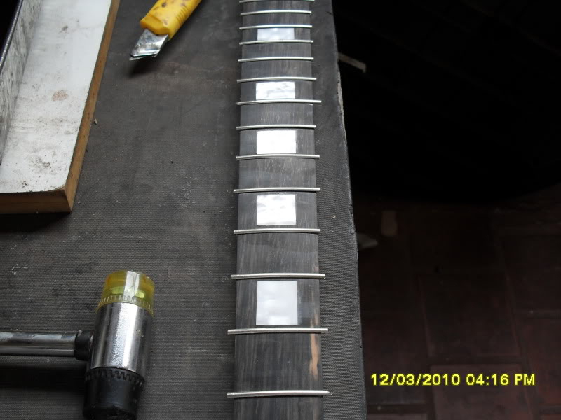

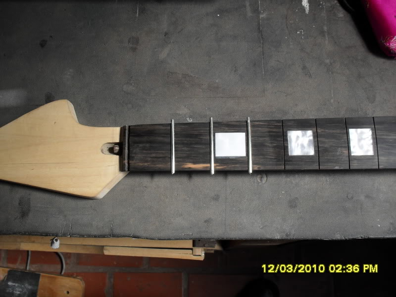

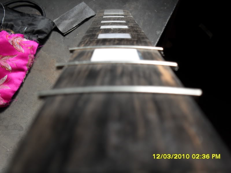

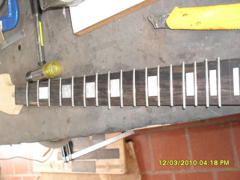

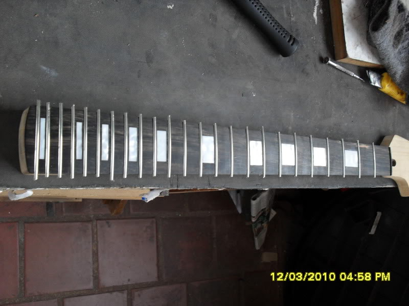

Buenas a todos, despues de tanto tiempo, pude entrastar y sacar algunas fotos, para poder sacarlos en un futuro, en vez de cianocrilato, use cola animal (cola caliente, molida y vaya a saber que otros nombres feos tiene) en fin, queda limar los sobrantes, rectificar, dar el angulo de 45º, a partir del martes espero poder subir mas avances, saludos

Va bien, lento pero bien ^^, el viernes pasado subi las fotos de entrastado, es lo ultimo que hice, con suerte mañana martes, voy a poder seguir y subir mas avances.:brindis:
PD: edito para comentar que va avanzando, ya di angulo a los trastes, rectifique, corone y queda el pulido final. saludos
